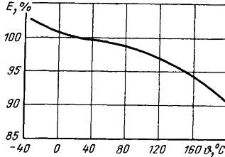

На рис. 1.12 приведена зависимость модуля упругости алюминия и его сплавов от температуры. За 100% принято значение Е при 20° С. Повышение температуры до 200° С приводит к снижению модуля упругости на 10%. Более значительно (на 40—50%) снижается при нагревании прочность алюминиевых сплавов. Это необходимо учитывать при оценках термической и электродинамической стойкости шин. Кривые временных сопротивлений разрыву ов и пределов текучести о02 от температуры при кратковременных испытаниях некоторых сплавов приведены на рис. 1.13.

рис. 1. 12. Зависимость модуля упругости алюминия и его сплавов от температуры
