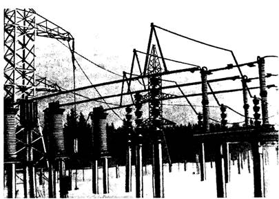

На основании этих разработок были выполнены рабочие чертежи экспериментальных ОРУ 220 кВ с жесткой ошиновкой на подстанциях в г. Кузнецке (ввод в эксплуатацию в 1976 г.) по схеме два блока с отделителями и неавтоматической перемычкой со стороны линий и в г. Кинешме (1979 г.) по схеме укрупненного блока. Ошиновка изготовлялась в мастерских электромонтажных организаций. Шины ОРУ (рис. 2.19) кольцевого сечения диаметром 90/80 мм из сплава АВТ1 установлены на изоляционных опорах, собранных из изоляторов ОНШ-35-2000. Крепление шин к вводам аппаратов выполнено болтовыми соединениями. Выход линий осуществлен с помощью ячейкового портала высотой 11,3 м (Кузнецк) и без портала, анкерный (Кинешма).

ОРУ 220 кВ подстанции Кинешма
Рис. 2.19. ОРУ 220 кВ подстанции Кинешма
