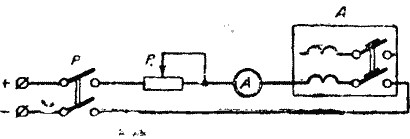

Схема проверки максимального автомата
29. Схема проверки максимального автомата.

Если цепи управления и сигнализации от коротких замыканий защищаются максимальными автоматами, то следует проверить надежность их действия при коротком  замыкании в наиболее удаленной точке сети. Для оценки надежности действия короткие замыкания следует имитировать через добавочное сопротивление, которое принимается равным величине сопротивления соединительных проводов жил кабелей до места короткого замыкания. Автомат должен отключиться четко без затяжек и отказов.

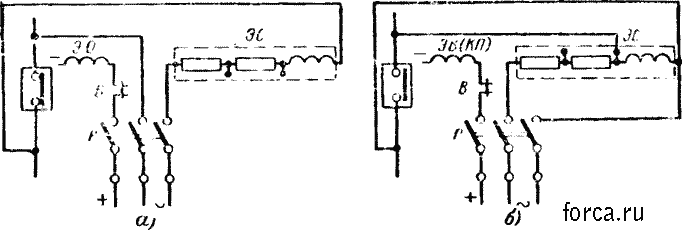

Измерение времени работы выключателя
Рис. 30. Измерение времени работы выключателя. а — при отключении; б — при включении.
Проверка проводится при номинальном значении оперативного напряжения. Число отключений определяется числом самостоятельных выходных реле. Проверка включения от АПВ проводится 2—3 раза.
Измерение времени включения и отключения выключателя производится по схемам рис. 30 а,б. Одновременность подачи импульса на управление выключателем и пуск секундомера осуществляется с помощью трехполюсного автомата или рубильника. Останов секундомера производится главными контактами выключателя. Результаты полученных измерений сравниваются  с заводскими данными.
