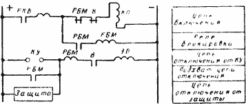

Схема управления масляного выключателя
Рис. 10. Схема управления масляного выключателя с подхватом командных импульсов.
РКВ — реле команды включения; РБМ — реле блокировки or «прыгания»; В — блок-контакты выключателя; КП — контактор включения; ЭО — электромагнит отключения.
б) в цепи отключения — с помощью реле РБМ, срабатывающего в момент прохождения тока по цепи отключения и удерживающегося в подтянутом состоянии до конца операции отключения.
Поскольку контакты электромагнитов труднодоступны в обслуживании, а качество выполнения сравнительно низкое, их применение для подхвата цепи включения целесообразно только в случаях, когда другие способы неоправданно усложняют схему.
На рис. 10 показан пример исполнения подхвата командных импульсов. В цепи включения это осуществляется с помощью реле РКВ, а в цепи отключения от реле РБМ, которые удерживаются током электромагнитов, проходящим по их последовательным обмоткам.
