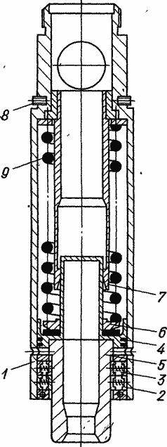

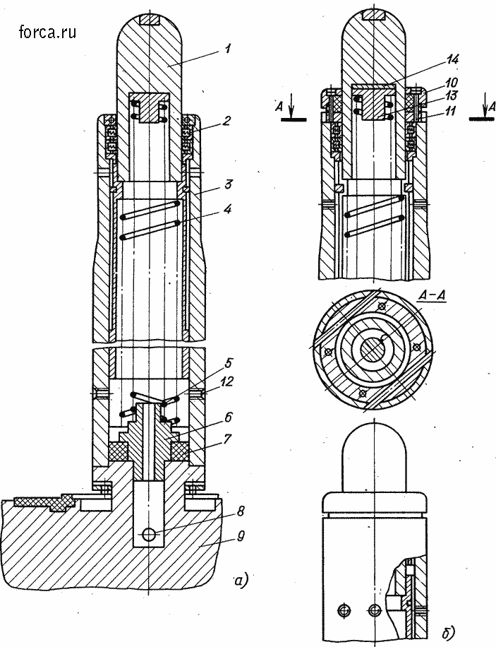

Дутьевой клапан камеры (рис. 3) обеспечивает поступление сжатого воздуха из резервуара полюса через полые опорные изоляторы в гасительную камеру, необходимого для приведения в действие механизмов гашения дуги отключения и обеспечения электрической прочности межконтактных промежутков. Клапан собран в литом стальном корпусе 2 и состоит из клапана 4, пружины 3, штока 15, втулки 14, поршня 7 с двумя поршневыми кольцами 12, цилиндра 13, резинового буфера 5, уплотнительной шайбы 6, крышек 1 и 8. К ниппелям 9 на трубках 10 крепятся фильтры 11, предназначенные для предотвращения попадания влаги и пыли внутрь клапана. В корпусе 2 дутьевого клапана предусмотрено отверстие с резьбой для установки обратного клапана вентиляции. Через него вентиляционный воздух поступает внутрь опорной колонки. Трубки 17 с фильтром обеспечивают поступление в полость Б атмосферного воздуха и исключают возможность образования в полости воздушной подушки вследствие перетекания воздуха в зазоры между штоком 15 и направляющей втулкой" 14, поршневыми кольцами 12 и цилиндром 13 при движении поршня во время отключения выключателя.
Рис 3 Дутьевой клапан камеры
Нижний фланец дутьевого клапана крепится к резервуару, на верхнем фланце устанавливается опорная колонка изоляторов. В корпусе 2 имеется отверстие 16 для присоединения импульсного воздухопровода; связывающего полость А с обратным клапаном дутьевого клапана отделителя. К крышке 8 присоединен воздухопровод, идущий от дутьевого клапана к блоку отключения в шкафу управления полюса.
При наладке выключателя необходимо обеспечивать зазор между штоком поршня и тарелкой дутьевого клапана камеры не менее 3 мм при соблюдении минимально допустимого хода дутьевого клапана камеры (55 мм) Радиальный зазор между крепежной шайбой 18 и корпусом 2 должен быть 2—2,5 мм Допускается одностороннее уменьшение радиального зазора до 1 мм при несооснести тарелок с седлами При первом ремонте необходимо измерить диаметр проходного отверстия седла Если он будет меньше ,170 мм, следует произвести соответствующую обработку (уменьшение наружного диаметра) прижимной шайбы При полностью открытом клапане необходимо обеспечить зазор,-2 мм между тарелкой клапана 4 и крышкой 1. Для обеспечения зазора допускается обработка торца клапана Шток клапана 4 необходимо ставить лыской кверху.

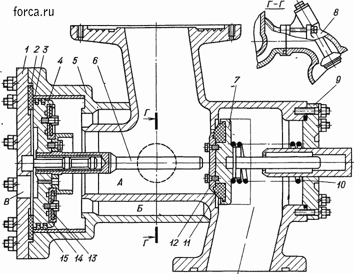

Дутьевой клапан отделителя
Рис 4 Дутьевой клапан отделителя

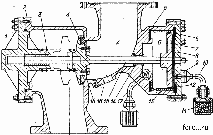

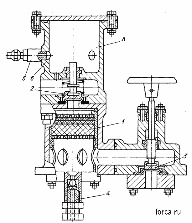

Дутьевой клапан отделителя (рис. 4) предназначен для подачи сжатого воздуха из резервуара в отделитель и последующей изоляции отключенного отделителя от окружающего воздуха. При включении дутьевой клапан через выхлопные клапаны сбрасывает воздух из отделителя. Клапан собран в литом корпусе 5 и состоит из тарелки 7, пружины 10, поршня 4 с двумя поршневыми кольцами 15, штока 6, крышек 1 и 9, гильзы 3. Седлом клапана 7 является расточка в корпусе 5 диаметром 115 мм. Уплотнение клапана 11 крепится с помощью болтов прижимной шайбой 12. Требования к величине зазора между шайбой 12 и расточкой в корпусе такие же, как для дутьевого клапана камеры. Специальные шайбы исключают самоотвинчивание болтов при динамических нагрузках, возникающих во время работы клапана. Тарелка клапана 7 наглухо соединена со штоком. Шток 6 поршня 4 съемный. Для исключения образования воздушной подушки при открытии клапана на штоке тарелки клапана 7 по всей его длине снята лыска, а в штоке 6 выполнено отверстие.
Поршень 4 при отключенном выключателе выполняет роль клапана: уплотнением 13 он садится на два цилиндрических кольцевых выступа в корпусе 5, служащих седлом, благодаря чему полость А изолируется от полости Б, соединяющейся с атмосферой через выхлопные клапаны 8. Диск 14 с уплотнением 13 крепится болтами к поршню. Ход клапана должен быть в пределах (40fs) мм.
При отключенном выключателе в полости Б давление близко к атмосферному, поэтому наличие давления в полости В обеспечивает усилие, превышающее усилие сжатой пружины 10 и усилие давления на поршень со стороны полости А, вследствие чего поршень самоудерживается («залипает») в крайнем правом положении. Отверстие в поршне 4 обеспечивает подпитку полости В сжатым воздухом после того, как закроется обратный клапан, установленный в импульсном воздухопроводе, благодаря чему обеспечивается самоудерживание поршня в отключенном положении выключателя.
Выключатели отдельных выпусков не имеют отверстия в поршне либо диаметр отверстия недостаточен, поэтому при ревизии следует провести его измерение. При наличии отверстий диаметром 3 мм следует рассверлить их до диаметра 4,5—5 мм, а при их отсутствии — просверлить отверстия такого же диаметра. Уплотнение 2, служащее также буфером, должно быть приклеено к крышке 1.
В крышке 9 имеются два отверстия, одно из которых служит для подсоединения воздухопровода, связывающего дутьевой клапан с блоком включения. Второе отверстие необходимо для установки обратного клапана (рис. 5).

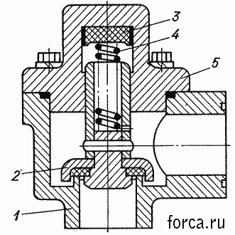

Уплотнение обратного клапана съемное; на выключателях ранних выпусков это уплотнение завальцовано в тарелке. Отверстие в корпусе 1 тарелки клапана 2 служит для ускоренного выравнивания давления во внутреннем объеме и вне его. В обратном клапане предусмотрены резиновый буфер 3 и пружина 4, закрываемые крышкой 5. Обратный клапан препятствует истечению воздуха из дутьевого клапана отделителя в отключенном положении выключателя. При нарушении любого из уплотнений обратного клапана может произойти самопроизвольное включение отделителя, поэтому ревизию и сборку обратного клапана следует проводить особенно тщательно.
Выхлопные клапаны 8, расположенные по обе стороны дутьевого клапана отделителя (см. рис. 4), предназначены для предотвращения попадания атмосферной влаги и пыли внутрь колонки. При включении через них сбрасывается сжатый воздух, содержащийся в колонке отделителя. Тарелка клапана должна плотно прилегать к седлу. При соблюдении этого условия в колонке отделителя создается небольшое избыточное давление за счет непрерывного поступления вентиляционного воздуха
В корпусе дутьевого клапана имеется отверстие с резьбой (на рисунке не показано) для подсоединения клапана продувки Принципиальное решение узла механического (эластичного) крепления изоляторов одинаково для всех колонок (рис. 6) Герметичность соединения изоляторов с фланцами достигается применением комбинированных резиновых уплотнений 3. В свободном состоянии уплотняющий буртик, устанавливаемый в сторону торца изолятора, должен выступать над поверхностью резинового уплотнения на 1 —1,5 мм
В выключателях выпуска до 1968 г устанавливалось два уплотнения: узкое (замковое) и широкое. При правильном выборе толщины резины узкое уплотнение должно выступать над широким на 1,5—2 мм. Проверку следует производить до установки фарфорового изолятора на фланец.
Обратный клапан
Рис 5 Обратный клапан

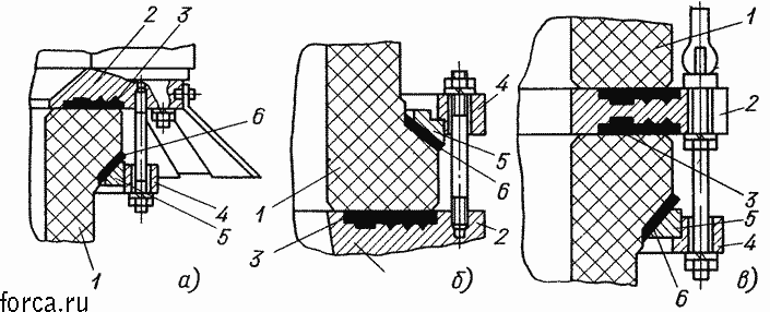

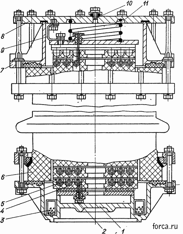

Рис 6 Узел механического крепления изоляторов
а — верхнее крепление опорного изолятора, б — нижнее крепление опорного изолятора, в — крепление промежуточной плиты
Крепление изоляторов 1 к фланцам 2, осуществляется нажимными кольцами 4 и полукольцами 5 с помощью шпилек и гаек. Между полукольцами и изолятором устанавливается резиновая прокладка 6 (манжета), обеспечивающая эластичность соединения она снижает ударные нагрузки на изолятор при работе выключателя Для стока воды, накапливающейся под уплотнением, во фланцах выфрезерованы канавки.
Колонки опорной изоляции гасительной камеры и отделителя набираются из двух полых изоляторов, соединенных между собой с помощью фланца. Изоляторы опоры камеры имеют внутренний диаметр примерно 160 мм, опоры отделителя — 100 мм. Высота опорных колонок должна быть одинакова, поэтому при замене дефектного изолятора необходимо подбирать изолятор соответствующей высоты. Колонки изоляторов должны устанавливаться по отвесу. Допустимое отклонение оси колонки от вертикали для выключателей на 220 кВ не должно превышать 100, на 110—150 кВ — 50 — 70 мм
Нижние фланцы гасительной камеры и отделителя соединены двумя трубчатыми шинами, являющимися токоведущей цепью и опорной конструкцией для установки колонок конденсаторов и шунтирующих резисторов. Трубчатые шины выполнены из алюминия.
Каждая опорная колонка снабжена двумя растяжками, повышающими устойчивость полюса выключателя. При установке растяжек гайки, регулирующие степень их натяжения, рекомендуется затягивать без большого усилия Затягивать необходимо до устранения прогиба от действия массы растяжек, не создавая дополнительного натяжения на колонку.

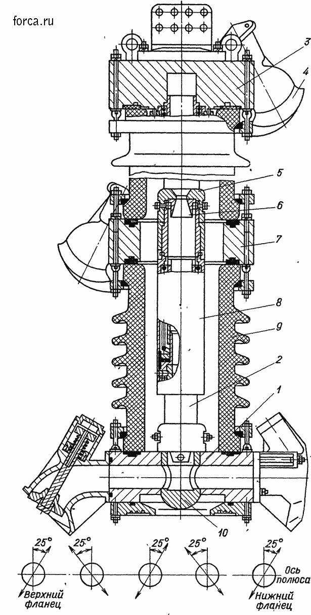

Отделитель выключателя,, на 220 кВ (рис. 10) состоит из четырех одинаковых элементов, расположенных вертикально в
одной колонке. Корпусы неподвижного 6 и подвижного 8 контактов присоединены к фланцам 5,9 с помощью шпилек и гаек и помещены внутрь изолятора 4. Крепление фланцев к изоляторам эластичное (см. рис. 6), герметичность соединения фланца с изолятором достигается установкой комбинированного уплотнения 11. Полый неподвижный контакт 6 соединяется каналом с дополнительным объемом 10, благодаря которому обеспечивается движение воздуха в промежутке между подвижным 7 и неподвижным контактами при отключении дуги сопровождающего тока. К верхнему фланцу 3 присоединен аппаратный вывод 1, на фланце имеются рым-болты 2 для строповки собранной колонки при монтаже или ремонте.

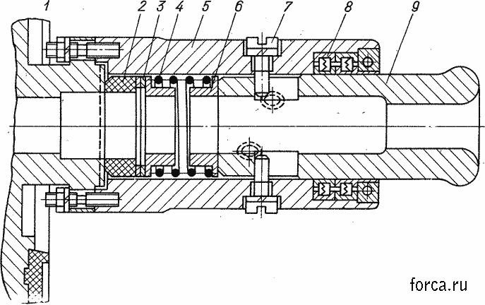

Механизм подвижного контакта (рис. 12) собран в медном корпусе 3. Подвижный контакт 1, выполненный из меди, припаян к стальному поршню. Контактное нажатие осуществляется пружинами 4, 5. В конце хода при отключении, величина которого без учета вжима составляет 60 мм, подвижный контакт отделителя садится хвостовиком на уплотнение 7, прижатое втулкой 6 и являющееся одновременно буфером.
Механизм подвижного контакта отделителя
Рис. 12. Механизм подвижного контакта отделителя
Контакт «залипает» и удерживается за счет разности давлений по обе стороны поршня подвижного контакта: с одной стороны полость подвижного контакта соединена с атмосферой через канал 8 во фланце 9, с другой стороны на поршень действует давление сжатого воздуха, находящегося в колонке отделителя. Самоудерживание подвижных контактов отделителя в конце хода при отключении приводит к изоляции полости колонки отделителя от окружающего воздуха, сжатый воздух обеспечивает необходимую прочность промежутка между контактами в отключенном положении.
Подвижный контакт имеет тугоплавкую напайку из металлокерамической композиции. Электрическая цепь между подвижным контактом и его корпусом создается двумя рядами скользящих Z-образных контактов 2, все контактные поверхности серебрятся. Контактное нажатие ламелей осуществляется пружинками, между ними и скользящими контактами предусмотрены изоляционные прокладки.
Для обеспечения требуемой нормами одновременности размыкания контактов в отделителях выключателей на 220 кВ в верхней части корпуса нижнего механизма установлена манжета 11 и предусмотрено иное, чем в других элементах, расположение отверстий, через которые подается воздух на поршень механизма при отключении. Манжета крепится кольцом 10. Установка бобышки 13 и шайбы 14, выбор варианта втулки 6, пружин 4, 5 производятся по требованиям регулировки одновременности размыкания. Установка шайбы 14 без бобышки 13 не допускается. В корпусе механизма подвижного контакта имеются отверстия 12 с резьбой М4, предназначенные для регулировки одновременности размыкания контактов.
К нижнему фланцу 9 (см. рис. 10) крепится переходная плита, имеющая скобы для крепления растяжек. К фланцу 9 болтами крепятся также зажимы для установки соединительных шин.

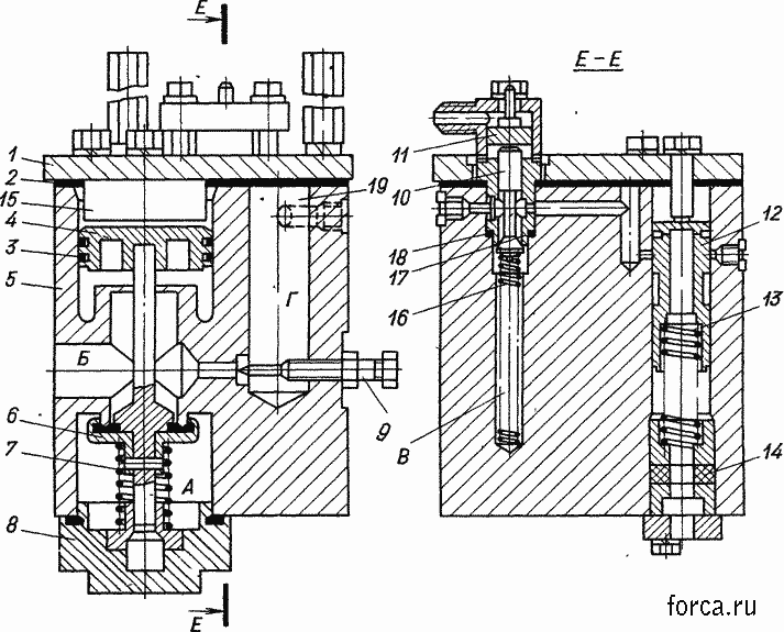

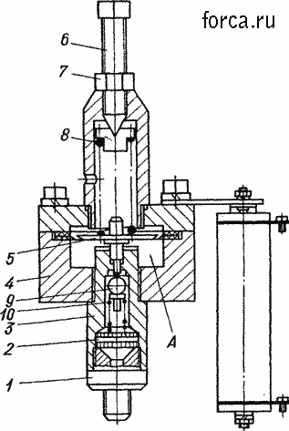

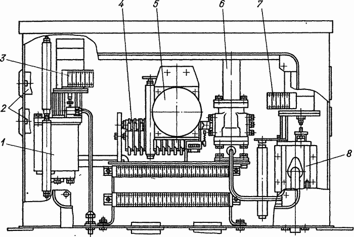

Оборудование шкафа управления полюса и устройство его основных узлов показано на рис. 13. В шкафу расположены блоки клапанов отключения 1 и включения 8, электромагниты отключения 3 и включения 7, привод 6 контактов вспомогательных цепей 4, манометр 5, световые указатели положения выключателя 2 и подогреватели.

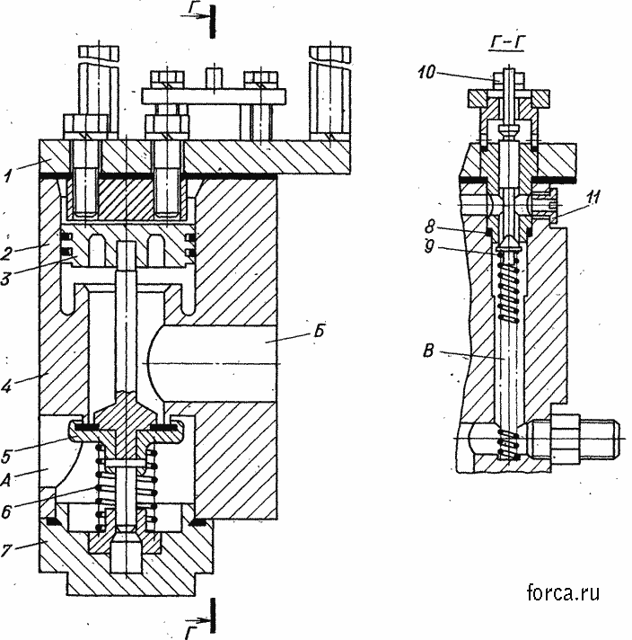

Блок клапанов отключения (рис. 14) крепится в левом углу шкафа (вид со стороны дверцы) к задней стенке и содержит: клапан отключения 6, золотник 12 и иглу отсечки 9, пружины клапана отключения 7 и золотника 13, пусковой клапан отключения 10 и клапан местного пневматического управления 11.
Рис 14 Блок клапанов отключения
Шкаф управления
Рис 13 Шкаф управления
Уплотнение клапана 6 съемное. На выключателях старой конструкции уплотнение завальцовано. Высота буртика седла клапана 6 должна быть не менее 3 мм. Поршень с двумя поршневыми кольцами 3 имеет ход (8±1) мм. Конец штока клапана входит во втулку крышки 8, служащей направляющей клапана. При сборке не следует допускать установку крышки 8 с перекосом: затяжку болтов необходимо производить равномерно, до установки крышки 1 нажатием на поршень 4 проверить его ход на отсутствие затираний. Втулка 15, крепящаяся к крышке двумя болтами, служит для уменьшения объема над поршнем клапана отключения.
Пусковой клапан 10, выполненный из нержавеющей стали, притерт к латунному седлу корпуса 17. В рабочем положении клапан прижимается к седлу пружиной 16 и давлением сжатого воздуха на тарелку. Седло пускового клапана прижато к блоку отключения корпусом клапана местного пневматического отключения. В нижней части корпуса пускового клапана 17 имеется кольцевая канавка, в которую устанавливается резиновое уплотнение 18. Этим исключается повреждение уплотнения при сборке и попадание резиновой крошки на уплотняющую поверхность клапана 10.
Между крышкой 1 и корпусом 5 установлено паронитовое уплотнение 2, изолирующее отдельные полости блока друг от друга. Сторона уплотнения, обращенная к блоку, перед установкой должна быть смазана. При разборке блока крышку необходимо снимать осторожно, чтобы исключить повреждение уплотнения.
На крышке 1 установлены стойки для крепления к ним электромагнита отключения. Завинчивание болтов крепления крышки следует производить равномерно. В противном случае между уплотнением и блоком могут появиться неплотности, следствием чего являются перетоки сжатого воздуха и нарушение стабильности работы выключателя.
Устройство регулирования сброса давления состоит из золотника отсечки 12, пружины 13 и регулировочной иглы 9, положение которой фиксируется контргайкой. Дополнительный объем 19 обеспечивает более плавную регулировку сброса. Если в процессе наладки затруднена регулировка сброса, в технологической пробке допускается сверлить отверстие диаметром 1,5 мм. Корпус золотника отсечки имеет две кольцевые проточки. Через широкую проточку происходит сбрасывание сжатого воздуха в атмосферу в конце операции отключения из полости над поршнем клапана отключения. Узкая проточка и отверстия, соединяющие ее с центральным аксиальным каналом, служат для сбрасывания сжатого воздуха, перетекающего по зазору между золотником отсечки и буксой, и предотвращения преждевременного срабатывания золотника.
Золотник отсечки подобран на заводе по диаметру буксы, поэтому при разборке не рекомендуется менять местами золотники разных блоков. В нижнем положении золотник упирается в буферное устройство, состоящее из двух втулок и буфера 14.
Канал подхвата импульса отсечки открывается после некоторого перемещения золотника. Этим достигается стабильность его работы. Все технологические пробки установлены на краске с подмоткой пакли.
При включенном выключателе полость А и связанная с ней наклонным каналом полость В пускового клапана находятся под давлением воздуха, поступающего по трубе из резервуара. Полость Б соединена трубой с дутьевым клапаном гасительной камеры. При нажатии на пусковой клапан воздух перетекает в полость над поршнем клапана отключения. Перемещаясь, поршень воздействует на шток, открывает клапан 6, подавая воздух в полость Б и далее — в полость поршня дутьевого клапана. Часть воздуха поступает в канал, проходное сечение которого регулируется иглой отсечки 9, заполняет объем Г и давит на золотник отсечки, перемещая его. Срабатывая, золотник отсечки сбрасывает сжатый воздух из полости над поршнем клапана отключения. Клапан отключения закрывается, прекращая подачу воздуха на поршень дутьевого клапана камеры, и открывает выход этому воздуху в атмосферу.

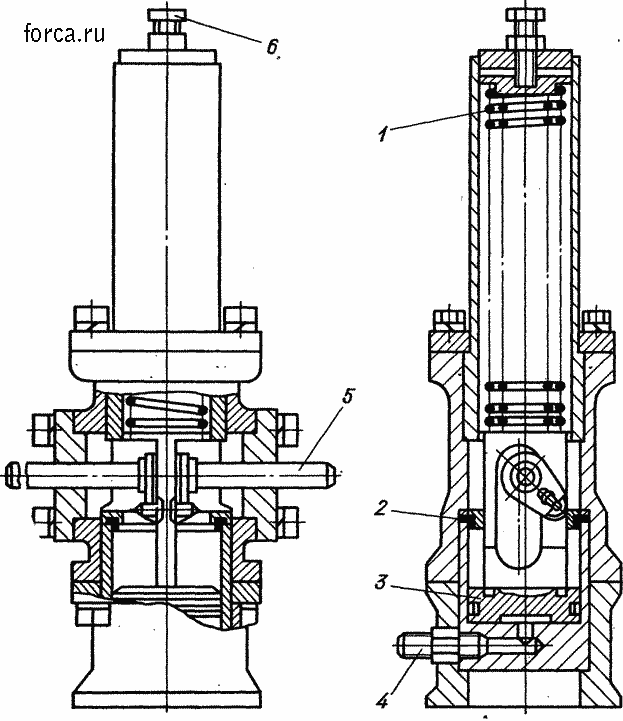

Блок пневматических клапанов (рис. 19) предназначен для подачи воздуха из магистрали в выключатель и очистки воздуха от механических примесей. Через вентиль 3 производится подача сжатого воздуха из магистрали. Обратный клапан 2 предотвращает утечку воздуха из резервуаров выключателя при появлении утечки сжатого воздуха в сети рабочего давления. Очистка воздуха от механических примесей, попадающих в него при транспортировке от компрессорной к выключателю, осуществляется фильтром 1. Клапан спускной 4 служит для сброса конденсата из распределительного шкафа, спуска воздуха при чистке фильтра, проверки работы обратного клапана 2. Дополнительный объем А в корпусе 6 служит для уменьшения амплитуды вибрации контактов манометров при кратковременных резких колебаниях давления (при отключении выключателя, сопровождающемся сбросом давления, открытии редукционного клапана в компрессорной и т. п.). Подсоединение трубок, идущих к манометрам, кнопочному устройству и редукторному клапану, выполнено через клапаны 5, позволяющие производить смену манометров, ревизию кнопочного устройства и редукторного клапана, не сбрасывая воздух из резервуара.
Редукторный клапан
Рис. 20. Редукторный клапан
Исполнение шкафа зависит отклиматических условий района поставки выключателей, для районов с холодным климатом мощность нагревательных элементов повышена. Имеется исполнение шкафа без нагревательных элементов.
При понижении температуры окружающего воздуха ниже -{-5° С необходимо включить один нагревательный элемент манометров и два нагревательных элемента редукторного клапана (I ступень). При температуре -- 35° С дополнительно должны быть включены нагревательные элементы II ступени.
Редукторный клапан вентиляции выключателя показан на рис. 20. Через ниппель 1 поступает сжатый воздух высокого давления, а через ниппель, соединенный с полостью А (на рисунке не показан), осуществляется выход вентиляционного воздуха. Болт 6 служит для регулирования расхода воздуха на вентиляцию: при ввинчивании болта расход увеличивается, а при вывинчивании — уменьшается. После каждой регулировки положение винта должно быть зафиксировано контргайкой 7. В корпус 4 ввернут штуцер 3, внутри которого расположены шариковый клапан 9 и фильтр 2 для очистки воздуха. Под давлением сжатой пружины 8 мембрана 5 изгибается, нажимает на клапан 9, обеспечивая поступление воздуха из полости высокого давления в полость А. При повышении давления в полости А мембрана изгибается в противоположную сторону, сжимая пружину 8, и освобождает клапан 9, который под действием пружины 10 и давления закрывается, уменьшая поступление воздуха на вентиляцию. При определенном соотношении усилия пружины 8 и величины утечки вентиляционного воздуха в выключателе клапан 9 занимает промежуточное положение, обеспечивая пополнение утечки.
Для смены фильтра необходимо перекрыть вентиль 3 - (см. рис. 19), вывинтить на несколько оборотов болт спускного клапана 4 и выпустить из фильтра воздух, после чего снять крышку фильтра вместе со спускным клапаном. Если выход воздуха через отверстие болта не прекращается (что
свидетельствует о неисправности вентиля или обратного клапана распределительного шкафа), необходимо перекрыть вентиль на отпайке от магистрали к выключателю, выпустить воздух из резервуаров выключателя и провести ревизию этих узлов.
Для снятия манометра или редукторного клапана необходимо отвинтить гайку 7 (см. рис. 19). После прекращения выхода воздуха необходимо снять трубку в месте ее присоединения к клапану 5, затем демонтировать манометр или редукторный клапан.
