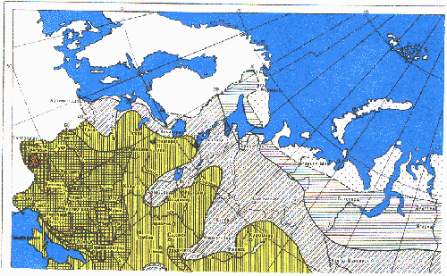

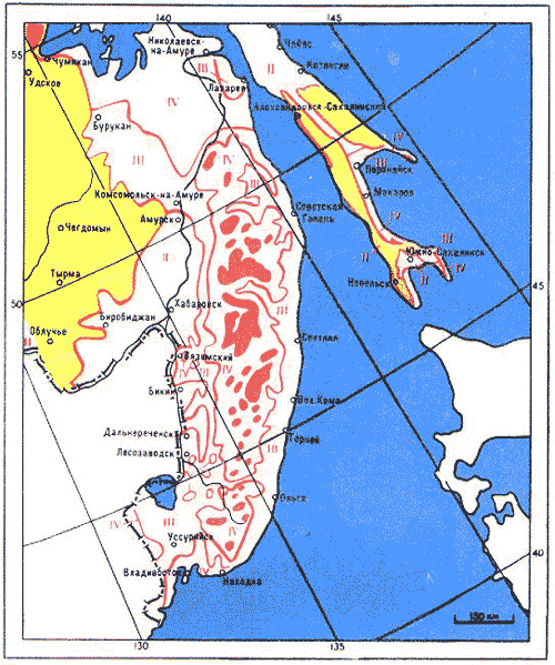

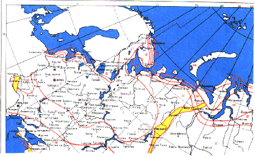

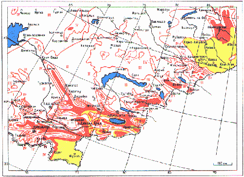

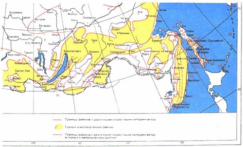

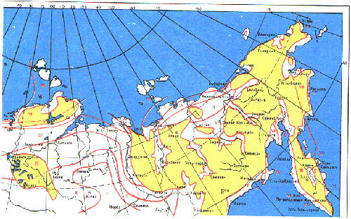

2.4.8. Климатические условия для расчета ВЛ должны приниматься в соответствии с картами климатического районирования России и региональными картами по скоростному напору ветра и толщине стенки гололеда, а значения нормативных скоростных напоров ветра и толщин стенок гололеда - исходя из повторяемости 1 раз в 5 лет и высоты подвеса проводов до 12 м (см. 2.5.24 и 2.5.31).
Для ВЛ, сооружаемых в местах, защищенных от воздействия поперечных ветров (населенные пункты со сплошной застройкой, лесные массивы и садово-парковые насаждения со средней высотой зданий или деревьев не менее 2/3 высоты опор ВЛ, горные долины, ущелья и т. п.), нормативный скоростной напор ветра следует принимать по табл. 2.4.1.
При расчете проводов на ветровые нагрузки направление ветра следует принимать под углом 90° к ВЛ.
При расчете опор следует принимать направление ветра, дающее наиболее невыгодное сочетание внешних сил, действующих на опору.
Давление ветра на провода следует определять в соответствии с 2.5.30.
Значение высшей температуры воздуха принимается по данным фактических наблюдений, а низшей температуры - по данным повторяемости 1 раз в 5 лет. Эти значения округляются до значений, кратных пяти.

1. На промежуточных опорах при стрелах провеса до 16 м:

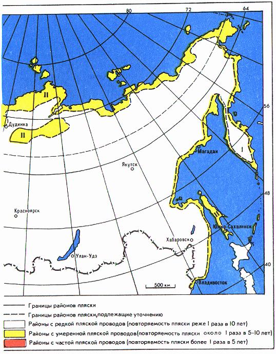

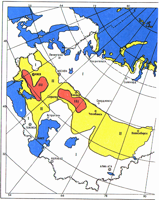

а) в районе I (с редкой пляской проводов, рис. 2.5.11 и 2.5.12) - по табл. 2.5.10, а в районе II (с умеренной пляской проводов, рис. 2.5.11 и 2.5.12) - по табл. 2.5.11. При этом в районах с толщиной стенки гололеда 5-10 мм дополнительной проверки по условиям гололеда не требуется.
Рис. 2.5.11. Карта районирования территории СНГ по пляске проводов. Лист 1
Рис. 2.5.12. Карта районирования территории СНГ по пляске проводов. Лист 2

б) в районе III (с частой пляской проводов, см. рис. 2.5.11 и 2.5.12) - по табл. 2.5.12 без дополнительной проверки по условиям гололеда.

При отсутствии данных о среднегодовой продолжительности гроз можно пользоваться картой районирования территории СНГ по числу грозовых часов в году (рис. 2.5.13-2.5.15).
Рис. 2.5.13. Карта среднегодовой продолжительности гроз. Лист 1
Рис. 2.5.14. Карта среднегодовой продолжительности гроз. Лист 2
Рис. 2.5.15. Карта среднегодовой продолжительности гроз. Лист 3
Рис. 2.5.16. Карта среднегодовой продолжительности гроз. Лист 4
