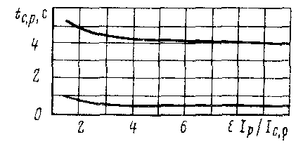

Для защиты асинхронных двигателей большой мощности с тяжелым пуском (пусковые токи имеют большую кратность и длительное затухание) разработаны реле серии РТ-90. Для отстройки защиты от пусковых токов возникла необходимость более раннего перехода характеристики в независимую часть. Сдвиг характеристики достигнут следующим образом. Число витков в катушке увеличено в 1,75 раза. Это привело к увеличению магнитодвижущей силы, а следовательно, к более раннему насыщению магнитопровода. Изменена площадь экранированной части полюсов. Намагниченность постоянного магнита уменьшена так, чтобы сохранить диапазоны уставок такими же, как у реле серии РТ-80.

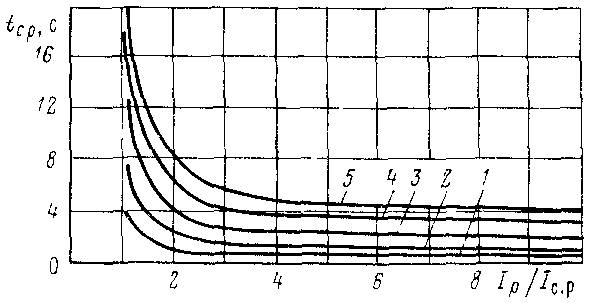

Рис. 12. Времятоковые характеристики реле типов РТ-82, РТ-84 и РТ-86 с уставками:
1 - 2 с; 2 - 4 с; 3 - 8 с; 4 - 12 с;5-16с

Рис. 13. Времятоковые характеристики реле типов РТ-91 и РТ-95
Реле серии РТ-90 имеют четыре типоисполнения. Реле типов РТ-91/1 и РТ-91/2 снабжены контактами нормального исполнения, а типов РТ-95/1 и РТ-95/2 - усиленными дешунтирующими контактами. Сведения о реле приведены в табл. 1, 2 и на рис. 10.

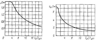

На рис. 11-13 представлены времятоковые характеристики реле, на рис. 14, 15 - кривые зависимости полного сопротивления обмотки реле от кратности тока. Увеличение тока приводит к насыщению магнитопровода, вследствие этого уменьшается индуктивность обмотки.
Рис. 14. Зависимость полного сопротивления обмотки реле типа РТ-85/2 от кратности тока (уставка 2 А)
Рис. 15. Зависимость полного сопротивления обмотки реле типа РТ-95/2 от кратности тока (уставка 2 А)
