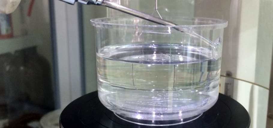

  Компания Nynas представляет свой первый продукт в новом ассортименте на Био основе: NYTRO® BIO 300X расширил список высокоэффективных жидкостей для трансформаторов.
«NYTRO BIO 300X - результат многолетних исследований. Теперь мы можем предложить 100% возобновляемый продукт с отличными характеристиками», - говорит Коен Кемпинер, менеджер рынка электротехнической промышленности в Nynas.
Основным преимуществом новой жидкости является то, что она обеспечивает исключительно хорошее охлаждение благодаря ультранизкой вязкости. Температура обмотки трансформатора может быть значительно снижена. В исследованиях отмечено снижение до 10 градусов по сравнению с минеральными маслами и до 20 градусов по сравнению с эфирными жидкостями. Существует огромный потенциал для улучшения способностей к перегрузке и оптимизации теплового проекта.
Как и все другие продукты Nynas для электротехнической промышленности, NYTRO BIO 300X полностью перерабатывается и соответствует стандартам IEC 60296.
