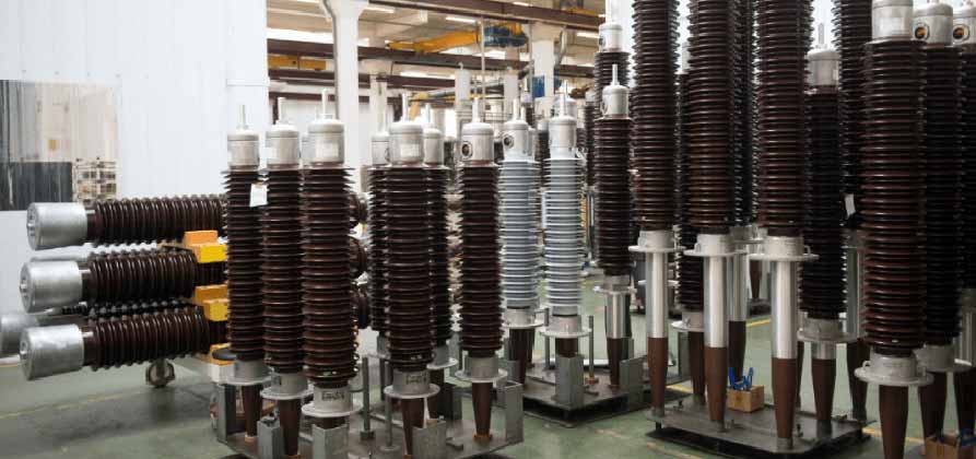

Франция: Компания Trench разработала, проверила и запустила первый высоковольтный ввод, изолированный биоразлагаемой эфирной жидкостью.
Вводы трансформаторов, пропитанные эфиром, представляют собой идеальное решение для силовых трансформаторов, наполненных эфиром. Это решение также может быть установлено и на обычных силовых трансформаторах с минеральной изоляцией.
Использование вводов CET снижает риск нанесения ущерба окружающей среде в случае утечки. Изоляционная жидкость легко поддается биологическому разложению согласно стандарту OECD 301, в отличие от минерального масла, которое не является биоразлагаемым.
Вводы CET обладают повышенными экологическими характеристиками в течение всего срока эксплуатации изделия. При их применении снижается опасность загрязнения при изготовлении, испытании и эксплуатации ввода; уменьшаются меры по изоляции при монтаже трансформатора или хранении изолятора; появляется возможность утилизации компонентов вводов по окончании срока эксплуатации.
Пожарная безопасность является основной проблемой при применении изоляционных жидкостей, особенно в населенных пунктах. Синтетические эфиры имеют высокую температуру возгорания, что значительно повышает пожарную безопасность оборудования.
Использование менее легковоспламеняющейся жидкости класса K, такой как синтетический эфир, дает следующие преимущества: отсутствие риска возгорания в случае серьезного отказа (даже если сложный эфир воспламеняется, образующийся пул жидкости быстро перестает гореть); нетоксичный дым низкой плотности; снижение затрат на установку, обслуживание противопожарного оборудования и сопутствующие страховые расходы.
Продукты CET характеризуются более высокими нагрузочными способностями при более высоких температурах без уменьшения ожидаемого срока службы изоляции по сравнению с обычной изоляцией OIP. По результатам испытаний на старение, крафт-бумага показала отличные результаты при соединении с жидкостью на основе эфира: в соответствии с МЭК 60076-14 целлюлозная бумага в сочетании с синтетическим эфиром может рассматриваться как теплоизоляционная система класса 120.
ОСНОВНЫЕ ОСОБЕННОСТИ.
Вводы доступны в диапазоне напряжений 72,5 кВ-245 кВ и в диапазоне токов до 1250 А с полными типовыми протоколами испытаний в соответствии с МЭК 60137 в дополнение к специальным испытаниям, выходящим за рамки стандартных требований.
