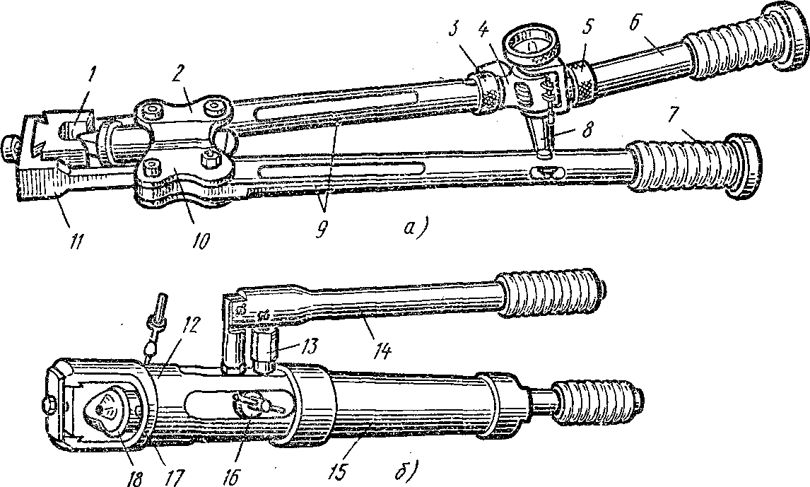

Ручные прессы
Рис. 4. Ручные прессы:
а — механический РМП-7м, б — гидравлический РГП-7м; 1 — матрица, 2 — рейка для пуансона, 3,5 — кольца, 4 — барабан с тросом, 6,7 — подвижная и неподвижная ручки, 8 — трос, 9 — рычаги, 10, 12 — корпуса, 11 —откидная скоба, 13 — насос, 14 — рычаг насоса, 15 — резервуар для масла, 16 — запорный кран, 17 — вилка, 18 — поршень с пуансоном

Ручной механический пресс РМП-7м и ручной гидравлический пресс РГП-7м предназначены для опрессования кабельных наконечников на жилах проводов и кабелей сечек нем 16—240 мм с однозубым вдавливанием и сечением 16—95 мм2 с двузубым вдавливанием.
Пресс РМП-7м (рис. 4, а) имеет форму клещей и состоит из корпуса 10 и двух рычагов 9 с зубчатым сектором, откидной скобы 11 для установки матриц 1, рейки 2 для установки пуансона, подвижной 6 и неподвижной 7 ручек. При опрессовании движением ручки вверх и вниз трос 8 наматывается на барабаны 4, при этом рычаги 9 сближаются до момента соприкосновения заплечиков пуансона с матрицей и вдавливают пуансон в трубчатую часть наконечника, образуя зубья.

Ручной пресс РМП-7м выполняет те же операции, что и пресс РГП-7м. Для уменьшения усилий на нем рычаги сжимаются с помощью стального троса, намотанного на барабан правого рычага. Опрессование осуществляется качанием рукоятки до соприкосновения заплечика пуансона с матрицей.
Ручной гидравлический пресс РГП-7.М (рис. 4, б) состоит из корпуса 12, насоса 13 с клапанами, поршня 18 с пуансоном, резервуара для масла 15, вилки 17 с матрицей и рычага 14 насоса. При качании рычага насоса под действием давления масла перемещается поршень с пуансоном и происходит опрессование.
