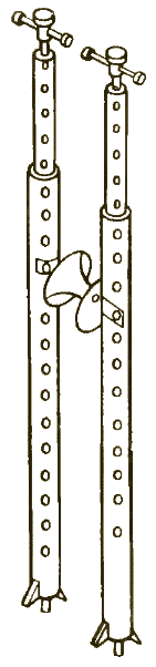

При незначительных перепадах кабельных трасс но высоте, а также при наличии тупых углов поворота в вертикальной плоскости, близких к 180°, в тех случаях, когда исключены недопустимые перегибы кабеля,  следует применять вместо угловых обводных устройств линейные распорные двухстоечные ролики.
Линейный распорный двухстоечный ролик  предназначен для изменения направления трассы прокладки кабеля на перепадах по высоте, а также на поворотах с незначительными отклонениями трассы от прямолинейности.
Двухстоечный ролик состоит из двух усиленных телескопических стоек и съемного валка с устройством плавной регулировки высоты установки на стойках.
Съемный валок опирается своей осью на два кронштейна с хомутами, имеющими пружины. Валок вращается на двух подшипниках качения, установленных на оси. Валок с устройством плавной регулировки высоты устанавливается на двух усиленных телескопических стойках, рассчитанных на нагрузку от номинального усилия тяжения кабеля при
прокладке в тоннелях и трубных блоках. Конструкция зажимных устройств для крепления валка на стойке позволяет плавно регулировать высоту его установки, надежно фиксировать, быстро и удобно снимать валок при укладке протянутого кабеля на конструкции. Технические данные двухстоечного распорного ролика характеризуются следующими величинами:
Угол изменения направления движения, град:
для кабеля ...           10 12
для каната              до 90
Наибольший диаметр протягиваемого кабеля, мм ...                    100
Наибольшая нагрузка на валок, кН      3,0
Пределы регулирования высоты стоек, мм . . . 1440 - 2300
Масса, кг       20
Установка ряда двухстоечных распорных роликов на участках отклонения трассы от прямолинейной в тоннелях или на входе и выходе в трубы блочных трасс позволяет образовать плавную без недопустимых перегибов конфигурацию трассы прокладки. Выполнение этого требования обеспечивается возможностью плавного регулирования высоты установки валка на стойках с помощью имеющихся в конструкции хомутов зажимных устройств.
