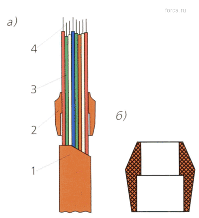

Концевая заделка контрольного кабеля с поливинилхлоридной изоляцией
Концевая заделка (а) контрольного кабеля с поливинилхлоридной изоляцией с помощью пластмассового оконцевателя (б):
1 - ПХВ оболочка;
2 – пластмассовый оконцеватель;
3  -  ПХВ изоляция;
4 – жилы кабеля
