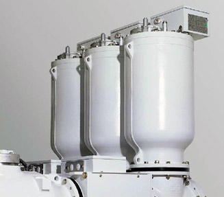

ДОСТУПНЫЕ ВЫКЛЮЧАТЕЛИ
Последние достижения в технологии автодутья внедрены в эти современные выключатели. При этом уровень затрачиваемой энергии операций невысок, что позволяет применять пружинные механические привода. Другими преимуществами являются высокая эксплуатационная готовность, малый объем обслуживания и малые динамические нагрузки на опорную поверхность.
Для управления выключателем применен пружинный привод нового поколения. Вместе с выключателем он составляет общий модуль и управляет тремя полюсами через рычажную передачу. Энергия, требуемая для выполнения цикла «ОТКЛ-ВКЛ-ОТКЛ», постоянно и без потери сохраняется с помощью встроенных сжатых пружин. Благодаря возврату избытка энергии, затраченной на включение, а также наличию встроенного гидравлического амортизатора уменьшаются толчки при коммутации. Данное поколение приводных механизмов характеризуется быстротой взвода пружины и высокой точностью воспроизводства времени срабатывания.
выключатель КРУЭ
Выключатели и приводные механизмы легко доступны для эксплуатационного персонала с целью проверки, обслуживания и переключения вручную в случае непредвиденных ситуациях, когда исчезает питание. В случае необходимости выполнения работ по обслуживанию выключателя его контактная группа выдвигается в проход перед КРУЭ.

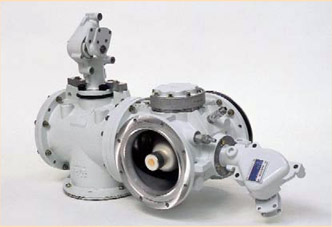

НАДЕЖНЫЕ РАЗЪЕДИНИТЕЛИ
Модули разъединителей скользящего действия встроены в стандартные отсеки. Три полюса механически связаны и соединены с индикаторами положения и общим моторным приводом, расположенным на одном из полюсов. Они надежно коммутируют емкостные токи, которые имеют место, когда включается или отключается питание секции распредустройства, а также при коммутации токов, вызванных переходом на различные шины.
Приводы разъединителей состоят из моторов и механизмов, механически соединенных со вспомогательными выключателями, предназначенными для управления и сигнализации. Они стандартно оборудованы на случай непредвиденных ручных операций и механической блокировки.
В отсеках разъединителей имеются окошки для проверки положения их контактов во время коммутации.
ГИБКО МОНТИРУЕМЫЕ ЗАЗЕМЛИТЕЛИ
Модули заземлителей ремонтного и быстродействующего назначения могут устанавливаться в любом месте подстанции.
Трехполюсный привод заземлителей ремонтного назначения имеет ту же конструкцию, что и привод разъединителей. Приводы заземлителей быстродействующего назначения снабжены пружинами для быстрого замыкания. Таким образом, заземлители быстродействующего типа могут осуществлять операции по короткому замыканию, а также коммутацию индуцированных токов класса B по стандарту IEC (МЭК) 1129. В стандартную поставку входят устройства для выполнения непредвиденных ручных операций и механическая блокировка.
У заземлителей изолированного типа имеется доступ для измерений в главной цепи. Простые стержни, прикрепленные на болтах обеспечивают надежное соединение с землей для нормального обслуживания. Положение контакта и состояние подвижного контакта можно наблюдать через окошко на корпусе.
заземлитель

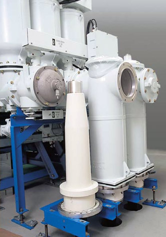

ИЗМЕРИТЕЛЬНЫЕ ТРАНСФОРМАТОРЫ ПО ИНДИВИДУАЛЬНОМУ ЗАКАЗУ
Номинальные параметры трансформаторов тока и напряжения соответствуют спецификациям заказчика, касающимся систем измерения и защиты.
Сердечники трансформатора тока уложены в стандартизированные кожухи снаружи от наполненных газом отсеков.
Изолированные сердечники трансформаторов напряжения встроены в уплотненный кожух. Это всегда представляет собой отдельный газонаполненный отсек.
Переходные перенапряжения, переданные трансформаторами тока и напряжения во вторичные цепи соответствуют последним требованиям стандарта IEC (МЭК).
В качестве альтернативы измерительным трансформаторам индуктивного типа были разработаны электронные измерительные трансформаторы. B основе трансформаторов тока лежит виток Роговского, а трансформаторы напряжения основаны на принципе емкостного делителя. Характеристики этик современных устройств измерения описаны в отдельной публикации.

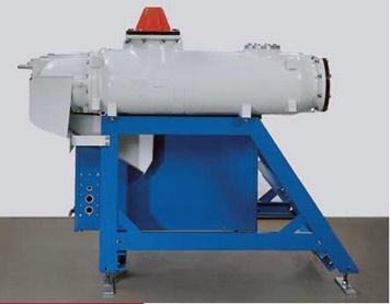

ИНТЕРФЕЙСЫ И ДОПОЛНИТЕЛЬНЫЕ УСТРОЙСТВА
проходные изоляторы
Для присоединения КРУЭ к высоковольтной электрической сети имеются следующие стандартные модули:
проходные изоляторы «SF6-воздух» для линий электропередачи;
проходные изоляторы «SF6 - масло» для прямого подключения к трансформатору;
шины с твердой изоляцией;
кабельные терминалы со стандартизированным постоянным или розеточным подключением.
B большинстве случаев кабельные терминалы с розеточным подключением позволяют устанавливать и испытывать кабели без открытия отсека кабельного фидера КРУЭ.
Для мониторингового контроля компания Alstom предусматривает установку плотномеров, оптических мониторов контроля дуги, электронных преобразователей и датчиков измерения частичных разрядов. B сочетании с соответствующим электронным управлением, мониторингом и системами оценки состояния эти компоненты позволяют вести периодическое или постоянное наблюдение за ключевыми параметрами КРУЭ.
