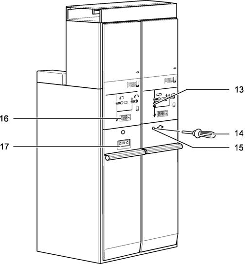

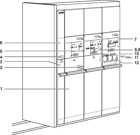

Общие чертежи
устройство ECO2: GMA
Экспликация
Крышка отсека кабельных присоединений
Клапан для заполнения
Отсек для вставной рукоятки-рычага и инструкций по эксплуатации (информационный отсек)
Индикатор IGIS
Заслонка для отпирания отсека кабельных присоединений
Модуль IGIS
Трансформаторный фидер
Отвод кабеля электросети
Функциональный блок с силовым выключателем
Крышка предохранителей
Двухбородочный ключ
Вставка предохранителя
устройство ячеек ECO2: GMA
Экспликация
Символ предохранителя
Управляющий штифт
Отверстие
IVIS
Индикатор короткого замыкания
2 Обзор операций обслуживания
Операции обслуживания
Подробное описание см. раздел
Снять крышку предохранителя (10):
отпереть двухбородочным ключом (11),
откинуть к себе крышку предохранителя (1 0) и вытянуть вверх из направляющей.
3.1
Снять крышку отсека кабельных присоединений (1):
заземлитель „ВКЛ",
отпереть, приподнять и снять крышку отсека кабельных присоединений (1).
3.2
Коммутационные операции:
трансформаторный фидер с предохранительным блоком (7),
отвод кабеля электросети (8), функциональный блок с силовым выключателем (9).
3.3
При основной предупредительной сигнализации системы контроля газа ' ' IGIS (4) выключатель нагрузки не должен быть включен.
Замена вставок предохранителей (12).
Индикация срабатывания предохранителя отображается в символе предохранителя (13) как красная маркировка.
3.6
Контроль срабатывания предохранителей на все полюса:
выключатель нагрузки „ВКЛ",
управляющий штифт (14) до упора ввести в отверстие (15).
IVIS (16).
См. инструкцию по эксплуатации IVIS (интеллектуальная информационная система по напряжениям).
IGIS (4).
См. инструкцию по эксплуатации IGIS (интеллектуальная информационная система по газу).
Факультативный индикатор короткого замыкания (17).
