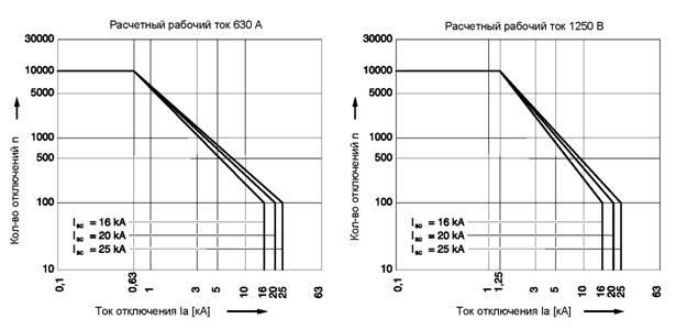

Допустимое число отключения силового выключателя до предельного значения суммарного тока:

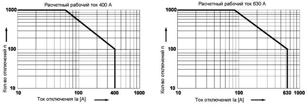

Допустимое число выключений выключателя нагрузки до предельного значения суммарного тока:
