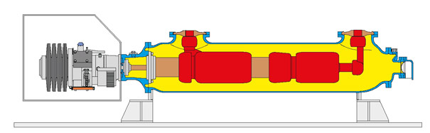

Конструкция выключателя
Каждый выключатель в КРУЭ ELK-14 имеет три однофазных полюса, заключенными в металлическом корпусе. Каждый полюс состоит из привода, колонки с одной дугогасительной камерой и корпуса с основной опорной конструкцией. При капитальном ремонте дугогасительная камера легко вынимается из корпуса.
Выключатели относятся к типу выключателей с одной ступенью давления и работают по новейшей технологии гашения дуги. Во время гашения сжимающий поршень в камере образует давление элегаза, необходимое для гашения дуги между контактами.

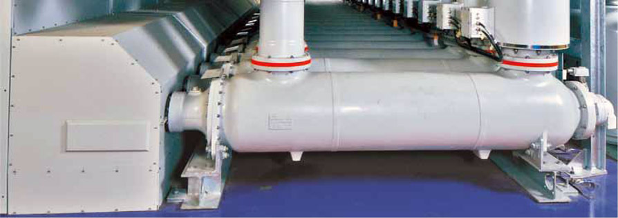

Выключатель с приводом ФОТО
