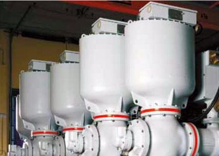

Трансформатор напряжения
Применяемые для защиты системы или измерений, мощные трансформаторы компании АББ на протяжении многих лет демонстрируют свою безаварийную работу, в том числе и в тяжелых режимах эксплуатации. Они устроены по принципу электромагнитных трансформаторов, в которых первичная и вторичная обмотки гальванически отделены друг от друга. Однополюсные индуктивные трансформаторы напряжения подключены к КРУЭ при помощи стандартного соединительного фланца и баръерного изолятора. Первичная обмотка наматывается на верхнюю часть сердечника и вторичные обмотки. Последние подключаются к выводам в наружной клеммной коробке через газонепроницаемые составные вводы.
Перспективы будущего
  1. Использование элегаза в качестве изолирующей среды и полимерной пленки в обмотках
  2. Высокая выходная нагрузка и класс точности
  3. Соотношение и количество вторичных обмоток в соответствии с требованиями фактической установки КРУЭ
  4. Эффективное гашение очень быстрых переходных режимов, передающихся на вторичную сторону
  5. Сердечник с прямоугольной петлей гистерезиса для трансформаторных листов с малыми потерями
  6. Возможность исключения феррорезонанса при отсутствии выравнивающих конденсаторов выключателя
  7. Возможность горизонтальной и вертикальной установки
  8. Отдельный контроль объема и плотности газа
  9. Устройство сброса избыточного давления
  10. Предохранители на вторичной стороне трансформатора (по запросу)
  11. Конструкция, не требующая технического обслуживания

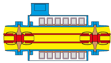

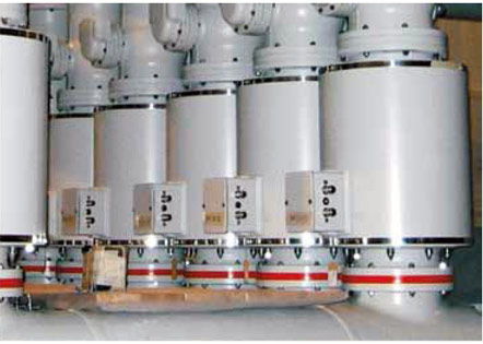

Трансформатор тока
Первичная обмотка в трансформаторах тока с кольцевым сердечником имеет концентрическое расположение. Сердечник заключен в герметичный отсек, который изолирован от основного фланца для предотвращения прохождения обратного тока через сердечники.
  1. Простые трансформаторы с кольцевым сердечником интегрированы в основные токовые цепи
  2. Элегаз в качестве основной изоляции в соответствии с оправдавшей себя технологией КРУЭ
  3. Вторичные обмотки на кольцевых сердечниках, размещенных вне отсека для элегаза, и с защитой от механических воздействий
  5. Обеспечение любого класса точности в соответствии с международными стандартами
  6. Конструкция, не требующая технического обслуживания
