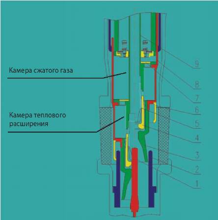

Дугогасительная камера автоматического выключателя (рис. 4.2)
В дугогасительной камере использован принцип теплового расширения и принцип компрессионного дугогашения.
Отключение тока короткого замыкания
При размыкании автоматического выключателя подвижный стержень перемещается вверх. Сначала размыкаются главный подвижный контакт 4 и главный неподвижный контакт 2; ток переходит на дугогасительные контакты 1 и 5, которые остаются замкнутыми.
Между контактами 1 и 5 возникает дуга. При высоком токе короткого замыкания мощность дуги между дугогасительными контактами также велика; энергия дуги вызывает нагрев элегаза, в результате чего в камере теплового расширения повышается давление. Так как давление в камере теплового расширения выше давления в камере сжатого газа, однопутевой клапан закрывается. Когда сила тока стремится к нулю, газ высокого давления в камере теплового расширения выдувается в прерыватель и гасит дугу.
Отключение рабочего тока (рис. 4.3)
При отключении тока в несколько тысяч ампер мощность дуги мала, давление в камере теплового расширения низкое, а давление элегаза SF6 в камере сжатого газа еще ниже. Поэтому однопутевой клапан открывается, и, при приближении величины тока к нулю, сжатый элегаз поступает в прерыватель, гася дугу.

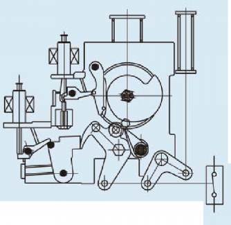

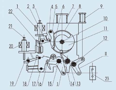

4.5 Отключение
Оси рычагов А (15) и В (12), установленные на главных валах А (I) и В (II), начинают вращение по часовой стрелке под воздействием выключающей пружины 9. При возбуждении выключающего электромагнита выключающая защелка поворачивается против часовой стрелки, и подвижный контакт дугогасительной камеры перемещается вниз.
- неподвижный дугогасительный контакт
- главный неподвижный контакт
- большое сопло 4-малое сопло
- подвижный дугогасительный контакт
- главный подвижный
- однопутевой клапан
- кожух
- подвижный стержень
схема дугогасительной камеры
Рис. 4.2 Принципиальная схема дугогасительной камеры
Включение
Ось кулачка начинает вращение по часовой стрелке под воздействием включающей пружины (7), которая связана с храповиком (8). При возбуждении выключающего электромагнита выключающая защелка поворачивается против часовой стрелки, собачка отходит от пальца, установленного на храповике (8), и кулачок (11), который установлен на оси (10) поворачивается по часовой стрелке, рычаги А и В поворачиваются против часовой стрелки, а выключающая пружина (9) сжимается. Подвижный контакт дугогасительной камеры перемещается вверх.
Запасенная энергия включающей пружины
По завершении операции включения включающая пружина (7) останавливается в отпущенном положении, храповик (8) через зубчатую передачу подсоединяется к электродвигателю, электродвигатель включается, и храповик приводится в движение. Собачка поворачивается, храповик поворачивается по часовой стрелке, запасается энергия пружины и вращающая сила оси кулачка по часовой стрелке.

Автоматический выключатель в положении ВКЛ
Автоматический выключатель в положении ВКЛ (запас энергии включающей пружины)
  1. Включающий электромагнит
  2. Включающая защелка
  3. Кнопка включения вручную
  4. Палец, препятствующий включению
  5. Блокирующая собачка
  6. Палец В
  7. Включающая пружина
  8. Храповик
  9. Выключающая пружина
  10. Ось кулачка П. Кулачок
  11. Главный вал В
  12. Ось храповика
  13. Главный вал А
  14. Палец А
  15. Стопорная собачка
  16. Палец, препятствующий
  17. Выключающая защелка
  18. Выключающий электромагнит
  19. Кнопка выключения вручную
выключатель в положении ВЫКЛ
Автоматический выключатель в положении ВЫКЛ (запас энергии включающей пружины)
Элементы привода
Рис. 4.3 Элементы привода
Автоматический выключатель в положении ВКЛ (включающая пружина отпущена)
Рычаг В

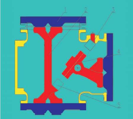

Шинный трехпозиционный выключатель (рис. 4.4)
Рис. 4.4 Шинный трехпозиционный выключатель
1 - Изолятор
2 - Проводник
3 - Неподвижный контакт заземлителя
4 - Подвижный контакт заземлителя / разъединителя
5 - Неподвижный контакт разъединителя
Примечание 1: на рисунке представлено следующее положение: разъединитель в положении ВЫКЛ, заземлитель в положении ВЫКЛ. При перемещении подвижного контакта влево он соединяется с неподвижным контактом разъединителя, и разъединитель включается. При перемещении подвижного контакта вправо он соединяется с неподвижным контактом заземлителя, и заземлитель включается.
Примечание 2: неподвижный контакт разъединителя подключен к проводнику 2, который может использоваться в качестве внутреннего проводника также и заземлителем, и главной шиной. Поэтому в КРУЭ нет специального блока для главной шины, что экономит объем и повышает надежность.

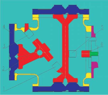

Примечание 3: Трехпозиционный выключатель входящей и выходящей линий электропередачи (см. рис. 4.5)
1 - неподвижный контакт разъединителя
2 - подвижный контакт разъединителя/заземлителя
3 - неподвижный контакт  заземлителя
4 - изолятор
5 - неподвижный контакт заземляющего выключателя
Рис. 4.5 Трехпозиционный выключатель входящей и выходящей линий электропередачи
Примечание 1: на рисунке представлено следующее положение: разъединитель в положении ВЫКП, заземлитель в положении ВЫКЛ. При перемещении подвижного контакта влево он соединяется с неподвижным контактом разъединителя, и разъединитель включается. При перемещении подвижного контакта вправо он соединяется с неподвижным контактом заземлителя, и заземлитель включается.
Примечание 2: Конструкция аналогична конструкции разъединителя, но, помимо этого, имеется заземляющий выключатель. Неподвижный контакт 5 заземляющего выключателя соединен с проводником, подвижный контакт 6 соединен с кожухом через изолятор, а также соединен с приводом, которым оснащен заземляющий выключатель.

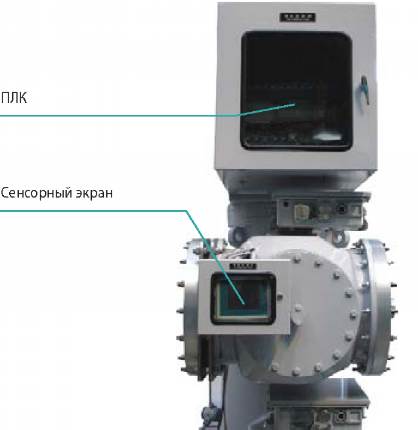

Примечание 3: блок управления с программируемым логическим контроллером (ПЛК) (см. рис. 4.6)
Блок управления с ПЛК
Рис. 4.6 Блок управления с ПЛК
1 - трансформатор напряжения
2 - входной/выходной трехпозиционный переключатель
3 - заземляющий разъединитель
4 - трансформатор тока
5 - концевая кабельная муфта
6 - пружинный электропривод автоматического выключателя
7 - автоматический выключатель
8- монитор
9 - трехпозиционный переключатель шины 1
10-трехпозиционный переключатель шины 2
Использование сенсорного экрана для дистанционного управления, определения положения, определения электрического заряда СВ, DS, ES, FES.
Блокировка автоматического выключателя, разъединителя и заземлителя, сигнальные функции реле при наличии надлежащего программного обеспечения.
Интеллектуальная система контроля в процессе эксплуатации удобна для отслеживания давления элегаза SF6.
Удобная и надежная связь с главным пунктом управления через информационный интерфейс, что позволяет уменьшить количество кабельных соединений с главным пунктом управления.
