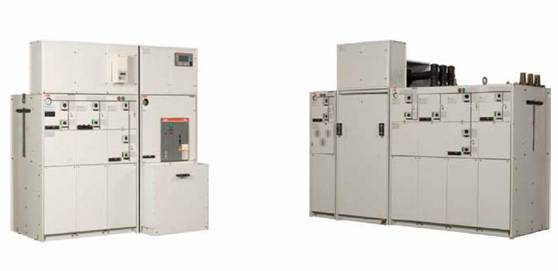

4.1 Общая характеристика
SafePlus - это компактное распределительное устройство, предназначенное для вторичных распределительных сетей 10-20 кВ. Данное устройство позволяет использовать полностью модульную и полумодульную конфигурации. При использовании SafePlus в полностью модульном исполнении с изолированными внешними шинами, модули устройства представляют собой независимые ячейки, разделенные металлическими стенками.
В комбинации с SafeRing, моноблочными компактными распределительными устройствами, данное оборудование представляет собой полное законченное решение для распределительных сетей 10-20 кВ. SafeRing и SafePlus имеют одинаковые пользовательские интерфейсы.
SafePlus - полностью герметичная система с контейнером из нержавеющей стали, который содержит все токоведущие части и коммутационные аппараты. Герметичный стальной контейнер с элегазом, находящимся под небольшим избыточным давлением, обеспечивает высокий уровень надежности, безопасности персонала и минимальные требования к обслуживанию.
По требованию заказчика для получения полностью модульной конфигурации могут использоваться внешние шины, которые имеют штеккерное подключение. Данные шины полностью изолированы и экранированы для обеспечения максимальной надежности и независимости от условий окружающей среды.
Для защиты трансформатора, концепция SafePlus предлагает выбор между комбинацией выключателя нагрузки с предохранителями и силовым выключателем с устройством релейной защиты.
SafePlus позволяет использовать широкий спектр микропроцессорных устройств релейной защиты. Так же, SafePlus может поставляться с интегрированным оборудованием телемеханизации.
