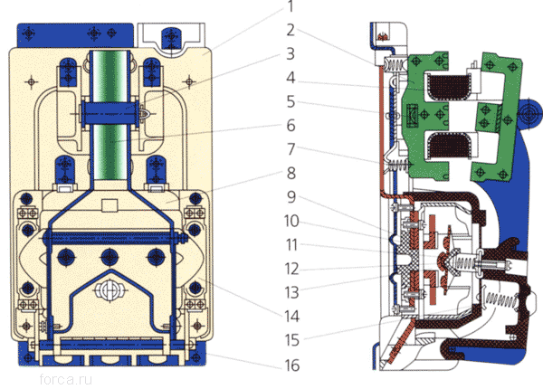

Магнитный пускатель ПА
1 - основание пускателя, 2 - сердечник, 3 и 16  -  упор и ось якоря, 4 - катушка, 5  -  чека сердечника, 6  -  якорь, 7 - пружина амортизации сердечника, 8 - камера, 9  -  основание камеры, 10 и 11 - неподвижный и подвижный контакты, 12 и 15 - контактная и возвратная пружины, 13  -  опорная колодка подвижного контакта, 14 - блок – контакты
