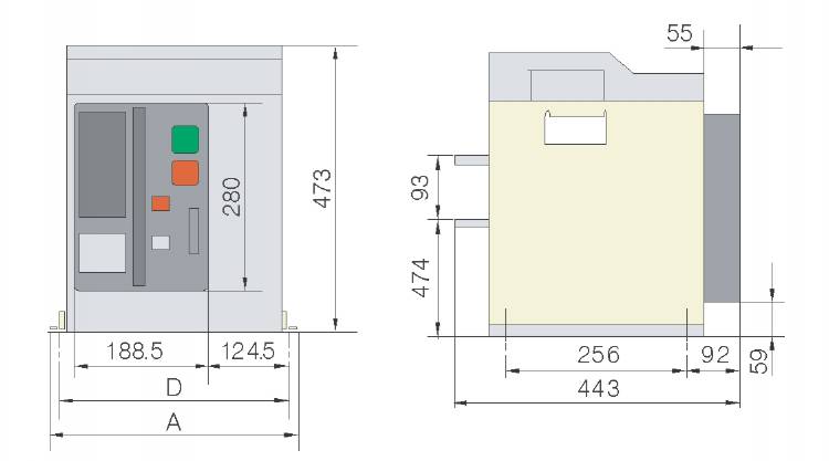

Монтажные размеры и габаритные размеры
NA15-2000 Выкатного типа
A
D
3 полюса
381
300
4 полюс
471
390

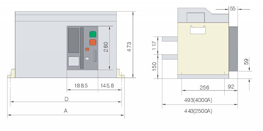

NA15-2000 Неподвижного типа
A
D
3 полюса
309
344
4 полюса
399
434

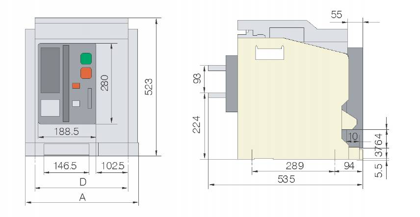

NA15-4000 Выкатного типа
A
D
3 полюса
612
534
4 полюса
712
634
