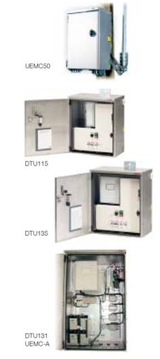

Разъединительные терминальные установки АББ (DTU - Disconnector Terminal Units) предназначены для дистанционного управления и локального автоматизированного применения выключателей нагрузки NPS и других подобных типов переключателей, с управляющим движением вверх-вниз.
Вместе с устройством мониторинга и управления REC 501 и REC 523 можно реализовать простые аппликации, например, такие как дистанционное выключение-включение, а также более софистикованные схемы с автоматически управляемыми коммутационными секциями и измерением.

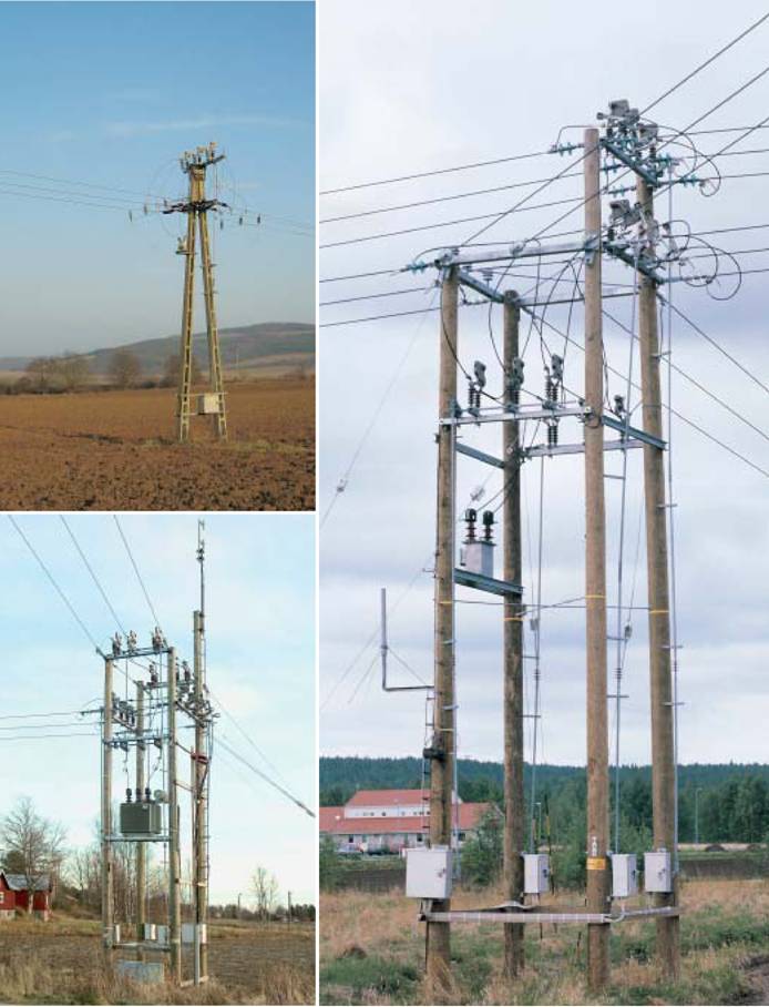

Устройства DTU можно использовать без интегрированного механического механизма. Могут использоваться в разных применениях, например, таких как главный терминал для мониторинга и управления существующих механических устройств для выключателей нагрузки внутренней и наружной установки и для прочих механически управляемых устройств.
Также можно использовать для коммутационных устройств со встроенным регулятором.
Один терминал с REC 523 способен управлять даже 4-мя вспомогательными устройствами
терминал с REC 523
Устройство DTU для выключателей нагрузки NPS (или других типов), предназначенное для установки на опору
DTU

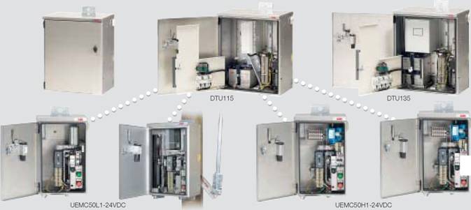

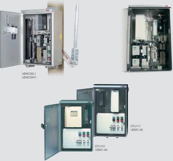

Серия изделий содержит главные (master) и вспомогательные (slave) устройства
Можно укомплектовать электроникой, производимой другими производителями / интеллигентными электронными устройствами (IED)
Два разных типоразмера шкафа

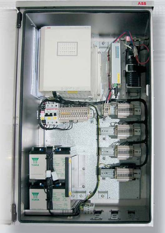

Комплектное оснащение, в том числе батареи и зарядное устройство
Управление выключателями нагрузки с помощью трубчатой рукоятки движением вверх-вниз
Шкаф из нержавеющей стали и механизмы
Шкаф с защитой IP 55 (пыленепроницаемый) для обеспечения длительного срока службы критически важных электронных компонентов
Высокий управляющий момент вращения, время управления или 1,2 сек., или 3 сек.
Использованы наилучшие материалы
Напряжение цепи управления: 24, 48, 110, 220/110В DC, 230В AC Терминалы для установки разных интеллигентных электронных устройств (IED).
Шкафы в распоряжении с разными принадлежностями, для батарей, зарядного устройства батарей и т.п.
