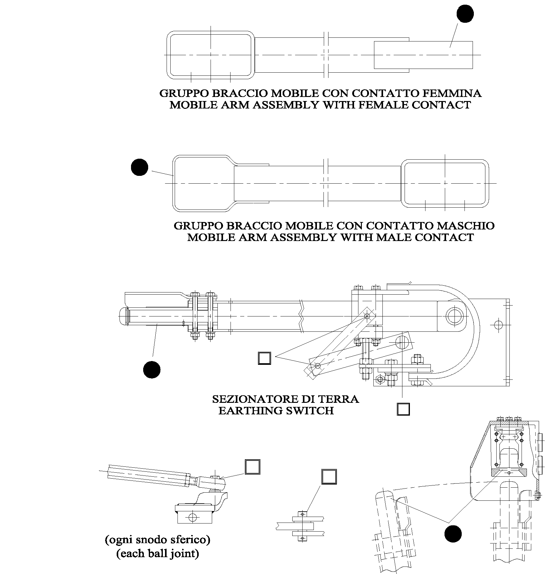

РИС. 10: СМАЗКА МАСЛОМ И КОНСИСТЕНТНОЙ СМАЗКОЙ
смазка разъединителя
MOBILE ARM ASSEMBLY WITH FEMALE CONTACT = УЗЕЛ ПОДВИЖНОГО РЫЧАГА С ГНЕЗДОВЫМ КОНТАКТОМ MOBILE ARM ASSEMBLY WITH MALE CONTACT = УЗЕЛ ПОДВИЖНОГО РЫЧАГА CO ШТЫРЕВЫМ КОНТАКТОМ EARTHING SWITCH=ЗAЗEMЛЯЮЩИЙ НОЖ EACH BALL JOINT = КАЖДЫЙ ШАРОВОЙ ШАРНИР
• RHEOLUBE 365 (КАК АЛЬТЕРНАТИВА: ASEOL Sylitea 3 0-365.2)
С целью защиты контактные зоны смазываются нейтральным вазелином на заводе. Перед тем, как осуществить сборку, удалить вазелин сухой тряпочкой, потом нанести вышеуказанную смазку кисточкой (необходимое количество для первой смазки включено в поставку).
□ MULTI-F-S (КАК АЛЬТЕРНАТИВА: SILAN)
Детали смазаны на заводе. Последующая смазка осуществляется с частотой, указанной в главе 8. (необходимое количество для первой смазки включено в поставку).
