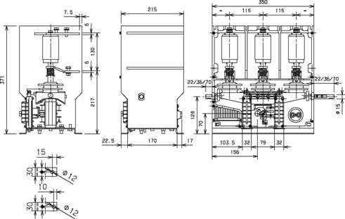

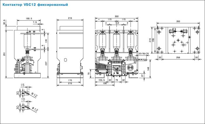

4. ГАБАРИТНЫЕ РАЗМЕРЫ
Контактор VSC3 фиксированный (межосевое расстояние полюсов 65 мм)
Контактор VSC3 фиксированный размеры
Контактор VSC3 фиксированный (межосевое расстояние полюсов 95 мм)

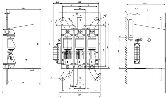

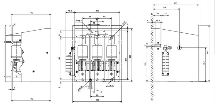

Контактор VSC7 фиксированный
Контактор VSC7 фиксированный размеры
Контактор VSC7 фиксированный контактор с предохранителями

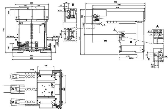

Контактор VSC12 фиксированный контактор с предохранителями

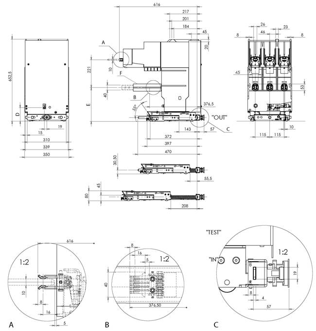

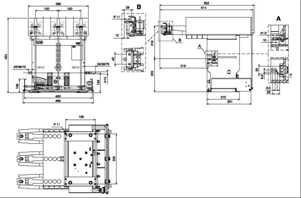

Контактор VSC 7/P - VSC 12/P съемный
Выкатной контактор VSC 7/PN - VSC 12/PN
Контактор
D
E
Защита "F"
VSC 7/PN
270,5
108
Отсутствует
VSC 7/PNG
269,5
108
Присутствует
VSC 12/PN
269,5
129
Присутствует
