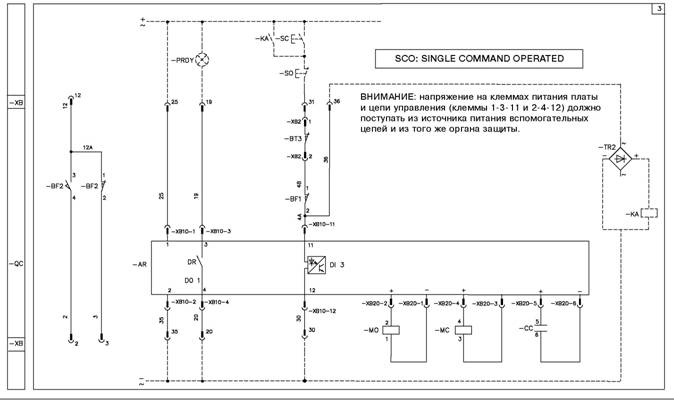

Контактор VSC фиксированный - версия SCO (Single Command Operated - Управление одним механизмом)

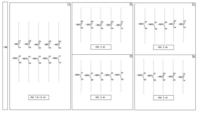

5. СХЕМА ЭЛЕКТРИЧЕСКИХ ЦЕПЕЙ
Контактор VSC фиксированный - вспомогательные контакты

Выходной контакт DO 1 Узел готов
Входные сигналы DI 1 Команда замыкания (DCO) DI 2 Команда размыкания (DCO) DI 3 Минимальное напряжение (DCO)
Невыкатной и выкатной контактор
Замкнут/минимальное напряжение (SCO)
Обозначения
Описание рисунков
-XB     = Концевая клеммная колодка или вилка
цепей контактора заказчика -QC        = Контактор
-QB    = Выключатель или переключатель клиента
-MO    = Размыкающий расцепитель
-MC    = Замыкающий расцепитель
-SC    = Кнопка замыкания
-SO    = Кнопка размыкания
-CC    = Конденсатор
-AR    = Узел контроля и защиты

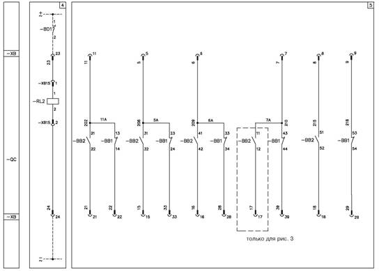

-BB1..-BB2 = Вспомогательные контакты (2 пакета по 5 контактов))
-BD1  = Контакт положения двери контейнера
(при открытой двери невозможно электрическое вкатывание/выкатывание контактора)
-BT3   = Защитный контакт контактора, разомкнутый во время выкачивания тележки
-BF1..-BF2 = Контакты положения предохранителей
среднего напряжения
-DR         = Контакт электрического сигнала
готовности цепей контроля и привода в действие. Проверяются два следующих условия:
наличие емкостной энергии
работа электронной системы
-PRDY = Сигнализация готовности цепей контроля и привода в действие. Проверяются два следующих условия наличие емкостной энергии
работа электронной системы -SO4 = Кнопка или контакт для размыкания
контактора при минимальном напряжении (замкнутый контакт под напряжением) -KA    = Вспомогательное управляющее реле
или контактор (использовать контактор АВВ типа В7 или ВС7 или эквивалентный прибор
-TR2   = Выпрямитель с двумя полуволнами (мост)

для версии DCO Рис. 3 = SCO: цепи управления контактора Рис. 4 = Блокировочные магниты на тележке. В
невозбужденном состоянии механически предотвращает вкатывание и выкатывание контактора.
Рис. 5 = Вспомогательные контакты контактора Рис. 15...18 = Вспомогательные контакты для VSC3.
