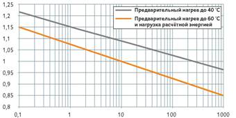

ОПН типа 3ЕК7, по стандарту МЭК 60099-4 (IEC)
Ось Y - допустимые напряжения в долях номинального напряжения ОПН Ur
Ось Х - время в секундах
Таблица 1: Вольт-секундная характеристика

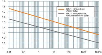

ОПН типа 3ЕК7, по стандарту IEEE Std С 62.11 (только США)
Ось Y - допустимые напряжения в долях длительно допустимого напряжения ОПН (MCOV)
Таблица 6: Временные перенапряжения по стандарту ANSI, с предварительным нагревом до +60 °С, без предварительного нагрузки расчётной энергией (только США)
| исполнение «normal duty» | исполнение «heavy duty» | спец. исполнение «riser pole» |
длительно допустимое рабочее напряжение (MCOV) | 29 кВ | 29 кВ | 29 кВ |
Номинальное напряжение (напряжение рабочего цикла) | 36 кВ | 36 кВ | 36 кВ |
