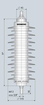

размеры ОПН 3ЕК7
Рис.1 Основные размеры ОПН модели 3ЕК7 См. таблицы на стр.

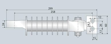

Рис. 3 Изолирующий кронштейн NEMA для U ном 21 кВ и выше Код заказа Р12, вес 0,4 кг
Рис. 2 Изолирующий кронштейн NEMA для U ном < 21 кВ Код заказа Р12, вес 0,25 кг

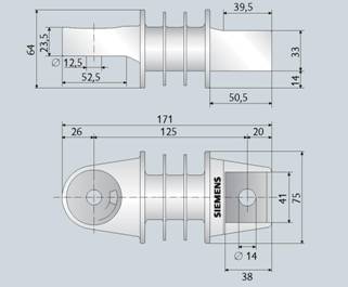

Рис. 4 Изолирующий кронштейн по стандарту DIN для U ном < 21 кВ Код заказа Р22, вес 0,85 кг

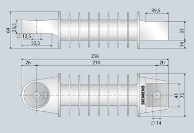

Изолирующий кронштейн по стандарту DIN для U ном 21 кВ
Рис. 5 Изолирующий кронштейн по стандарту DIN для U ном 21 кВ и выше Код заказа Р22, вес 1 кг

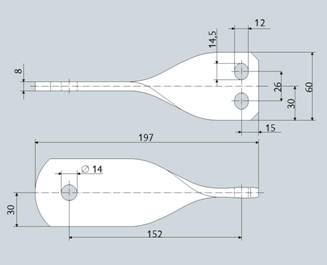

Металлический кронштейн по стандарту NEMA
Рис. 9 Металлический кронштейн по стандарту NEMA (оцинкованный горячим способом) Код заказа Р11, вес 0,6 кг

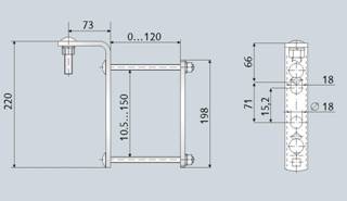

Кронштейн для крепления ОПН на деревянной опоре
Рис. 14 Кронштейн для крепления на деревянной опоре Код заказа Q51, вес 1,3 кг
