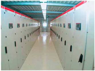

Терминалы REF542plus, установленные в РУ с воздушной изоляцией (AIS - Air Insulated Switchgear)
На следующих рисунках показаны примеры установки терминала REF542plus в некоторых РУ.

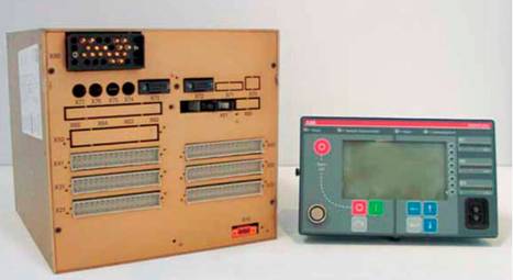

Терминал REF542plus состоит из двух частей, базового устройства и отдельно расположенного устройства HMI (HMI - Human Machine Interface - интерфейс „человек-машина"). Оба устройства соединяются с помощью кабеля последовательной связи.
Базовое устройство содержит источник питания, основной модуль, входные/выходные аналоговые и дискретные модули. Для выполнения вспомогательных функций могут подключаться дополнительные модули.
Несложное в обслуживании устройство HMI служит для местного управления ячейкой РУ. Панель HMI имеет собственный источник питания. Это устройство может быть установлено на двери отсека низкого напряжения ячейки РУ или в отведенном месте у базового устройства. Панель HMI используется для оперативного обслуживания силовой части ячейки РУ, для настройки защитных параметров и визуального отображения информации о событиях и измеряемых параметрах. Отдельное расположение панели HMI и базового устройства имеет несколько преимуществ и в целом повышает гибкость всей системы:

Базовое устройство терминала REF542plus
Базовое устройство без панели разъемов и с выдвинутыми платами

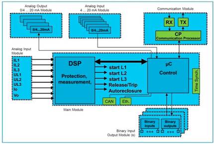

Базовое устройство терминала REF542plus основано на микропроцессорной структуре и работает в системе реального времени. Процессор цифровых сигналов DSP (Digital Signal Processor) выполняет защитные функции, в то время как программируемый контроллер MC (Microcontroller) выполняет функции управления. Связь с системой автоматики РУ поддерживает иной процессор, установленный во вспомогательном модуле. Такое разделение функций гарантирует высокую надежность. Блок-схема терминала показана на нижеследующем рисунке. В состав основного модуля входят процессоры DSP и MC. Интерфейс CAN Open, интерфейс Ethernet для встроенного WEB сервера, оптический входной порт для синхронизации времени также расположены на основном модуле. Вспомогательный коммуникационный модуль поддерживает связь с системой автоматики РУ.
Входные/выходные дискретные модули являются интерфейсом для связи с силовой частью РУ и предназначены для выдачи команд и сбора информации о состоянии оборудования. Модуль аналоговых входов обрабатывает сигналы тока и напряжения как от измерительных трансформаторов, так и от безындукционных датчиков.

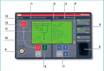

В состав устройства HMI входят жидкокристаллический дисплей, 8 кнопок управления, несколько светодиодных индикаторов и датчик электронного кода. С помощью программы управления можно выбрать один из доступных языков меню.
Левая половина дисплея отведена под графическое отображение элементов силовой схемы РУ, управляемых REF542plus. Правая половина дисплея предназначена для простого и понятного отображения текстовой информации, например, информации о событиях и измеряемых параметрах. Подсветка дисплея автоматически отключается через 20 минут после завершения работы с дисплеем.
Устройство HMI представляет собой целостную систему, предназначенную для местного управления ячейкой РУ. Устройство позволяет оператору настраивать защитные функции, управлять элементами силовой схемы РУ, отображать данные измерений и информацию о событиях, квитировать сигналы тревоги и изменять рабочий режим терминала.
Устройство HMI
Устройство HMI содержит следующее: Индикация режима работы терминала (Ready). Этот зеленый индикатор светится, если терминал в рабочем режиме. При отключении напряжения питания или если терминал не в работе, индикатор не горит.
ОПИСАНИЕ
Сеть последовательной связи (Network Communication). Этот светодиод имеет значение лишь в том случае, если терминал REF542plus оснащен модулем связи и наконфигурирован так, что эта связь используется. При подтверждении наличия в терминале модуля связи светодиод горит зеленым цветом. Если наличие модуля связи не подтверждено, цвет свечения индикатора меняется на красный. Если терминал не наконфигурован для последовательной связи, то индикатор не горит.
Сигнал тревоги (Alarm). Этот индикатор горит красным цветом в случае активирования пользователем данного сигнала тревоги. С помощью программы управления можно выполнить конфигурацию и определить условия для нескольких произвольных сигналов тревоги. Как сигнал тревоги можно задать, например, отключение защитой, потерю газа SF6 в выключателе и т.д. При свечении этого индикатора блокируется включение выключателя или ввод в терминал новой конфигурации. Для начала необходимо устранить причину срабатывания аварийной сигнализации и сквитировать сигнал тревоги.
Ошибка условий блокировки (Inerlocking Error). Обычно этот индикатор горит зеленым цветом. В случае, если пользователь попытается выполнить операцию, которая противоречит запрограммированным блокировкам, светодиод загорится красным цветом Речь идет, например, о включении разъединителя при включенном положении выключателя. Датчик электронного ключа. Hа этой позиции находится датчик, служащий для идентификации электронного ключа. Имеются два различных типа электронных ключей. Один из ключей позволяет изменить параметры защитных функций, а второй ключ используется при изменении режима управления. Датчик автоматически определяет, какой из ключей вставлен. Эти ключи обозначены надписями "Protect" (Защита) или "Control" (Управление) для их различения. При необходимости можно поставить универсальный ключ для обоих режимов. Для повышения уровня безопасности или для выполнения специфических требований ключи можно по заказу запрограммировать восьмизначным кодом. Кодирование выполняется при помощи программы, поставляемой по заявке. Управление ячейкой РУ. Этими кнопками проводятся операции с элементами ячейки РУ. Кнопки управления меню. Служат для передвижения по меню терминала REF542plus. 8x4 страницы для программирования пользователем светодиодов. Для индикации используются 8 программируемых трехцветных светодиодов. Меню содержит 4 страницы для задания функций этих индикаторов посредством программы управления.
Порт персонального компьютера (ПК). Этот последовательный оптический порт предназначен для подключения терминала к ПК. При наличии соответствующего соединительного кабеля и оснащении персонального компьютера программой управления (Operating Tool) можно производить следующие операции:
введение конфигурации в терминал
считывание конфигурации из терминала
считывание данных аварийн. осциллографа
считывание остальной информации (данные измерений, состояния дискретных входов и выходов).
Столбиковые индикаторы! измеряемых параметров. Три свободно программируемые индикаторы служат для оперативного контроля за нагрузкой ячейки РУ. Эти индикаторы обозначаются символами M1, M2 и M3. Каждый столбиковый индикатор состоит из 12-ти светодиодов: 10 светодиодов зеленого цвета, два - красного цвета. Зеленые светодиоды предназначены для отображения сконфигурированных измеряемых величин в диапазоне от 0% до 100% их номинального значения. Каждый светодиод соответствует 10% номинального значения. Два красных светодиода отображают перегрузку в диапазоне 20%. Измеряемая величина, отображаемая индикатором, задается с помощью программы управления. Текст индикаторов M1..M3 можно конфигурировать и отображать в графической части дисплея.
Текстовая часть дисплея. В текстовой части дисплея показано меню, где изображаются измеряемые параметры, события и всевозможная информация, полученная с помощью меню.
Изображение однолинейной схемы. В графической части дисплея изображена однолинейная схема ячейки РУ. Состояния элементов силовой схемы оперативно актуализирются после каждой выполненной операции. Hапри- мер, изменение состояния выключателя при его отключении будет отображено на мнемосхеме. Ускоренное отключение выключателя. Одновременным нажатием этой кнопки и кнопки "Выкл." можно отключить выключатель, невзирая на выбранный режим управления. Эту функцию необходимо задать с помощью программы управления.
В панели HMI пользователь может также создать несколько виртуальных командных кнопок, находящихся в выделенной части меню HMI. Необходимые командные кнопки задаются при конфигурации терминала. Типичным примером таких кнопок являются кнопки переключения приводов РУ, запуска аварийного осциллографа, активирования логики отключения нагрузки и т.д. Благодаря этому расширяются возможности применения терминала REF542plus.

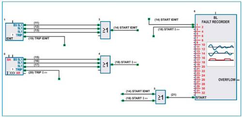

Конфигурование терминала REF542plus производится с помощью программы управления (Operating Tool), которая устанавливается и запускается в персональном компьютере. Необходимые функциональные блоки связываются между собой посредством графического редактора. Доступные защитные функции представлены функциональными блоками, которые могут комбинироваться с логическими функциями при создании необходимых логических схем защит и автоматики. Данная гибкость программируемой логики очень удобна при задании функций управления и последовательности логических операций, которые могут содержать, например, блокировки коммутационных аппаратов, блокировки/разблокировки защитных функций, а также условия для запуска логики управления коммутационными аппаратами РУ.
Терминал REF542plus располагает широкой шкалой логических функций для удовлетворения специфических требований к оборудованию.
Данные логические функции включают в себя все виды логических операций (например, конъюнкция AND, дизъюнкция OR), элементы времени, счетчики, импульсные генераторы, триггеры и т.д.

Программа управления позволяет контролировать внутренние управляющие сигналы, логические состояния сигналов в системе реального времени и в режиме on-line. Данная функция является очень эффективным инструментом при отладке прикладной программы.
Графическая конфигурация терминала
