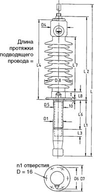

Изоляторы без указателя уровня масла
Размеры изоляторов 52 - 170 кВ
Конструкция верхней части изолятора
Рис. 4.3 Конструкция верхней части
Конструкция проходного изолятора GOB
Рис. 4.1. Конструкция проходного изолятора GOB
Рис. 4.2. Конструкция верхней части
Рис. 4.4
1) Изоляторы могут иметь более длинный экран L9 + 50 мм, при этом размеры L, L1 и L5 также увеличиваются на 50 мм.

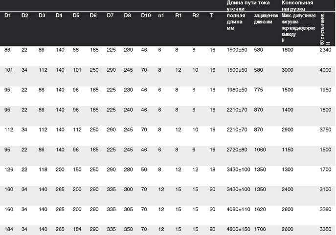

Длина пути тока утечки
Консольная
нагрузка
D1
D2
D3
D4
D5
D6
D7
D8
D10
п1
R1
Я2
Т
полная
длина
мм
защи-
щенная длина мм
Макс. допустимая
нагрузка
перпе-
ндик-
улярно
выводу
Н
60 с испытание Н
86
22
86
115
88
185
225
230
46
8
16
1500±50
580
1800
2340
101
34
112
120
101
250
290
245
70
8
16
1500±50
580
3000
4000
95
22
86
115
96
185
225
230
46
8
16
1980±50
775
1500
1950
95
22
86
115
96
185
225
240
46
8
16
2210±70
870
1400
1800
112
34
112
120
112
250
290
245
70
8
16
2210±70
870
2900
3750
95
22
86
115
96
185
225
245
46
8
16
2720±80
1060
1150
1500
126
22
118
145
150
250
290
280
8
18
3430±100
1350
1300
1700
160
34
140
175
200
290
335
300
70
15
15
3430±100
1350
2400
3100
160
34
140
175
200
290
335
305
70
15
15
4080±110
1620
2600
3380
184
34
140
230
184
290
335
350
70
15
15
4800±150
1700
2600
3350
Изоляторы с указателем уровня масла 52 - 170 кВ
Рис. 5.1. Конструкция проходного изолятора GOB.
Рис. 5.2. Конструкция верхней части
Рис. 5.3 Конструкция верхней части
Рис. 5.4
