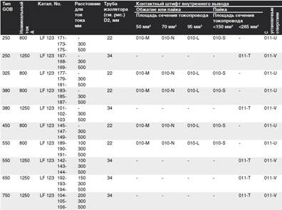

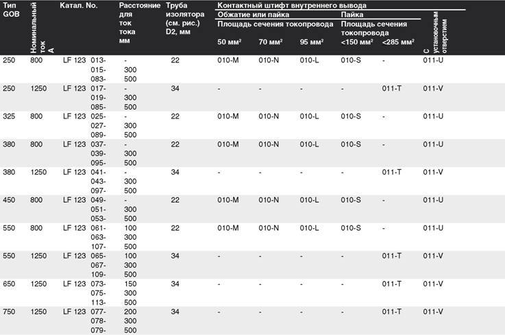

Данные для заказа
Изоляторы без указателя уровня масла
При заказе, пожалуйста, укажите следующее:
  1. Тип и номер изолятора по каталогу.
Изолятор без указателя уровня масла
  1. Номер по каталогу сборки внутреннего и наружного вывода.
  2. Дополнительные принадлежности или модификации.
  3. Испытание, которое необходимо провести, помимо обычных типовых испытаний.
  4. Переходник для диагностического отвода, если необходим. Примечание:
К номеру по каталогу должна добавляться одна из следующих букв для указания типа изолятора и экрана масляного конца: -К стандартный экран масляного конца, коричневый фарфор -L стандартный экран масляного конца, светло-серый фарфор -М удлиненный экран масляного конца, коричневый фарфор N -  удлиненный экран масляного конца, светло-серый фарфор

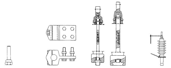

Детали присоединения, катал. № LF 170
LF 170

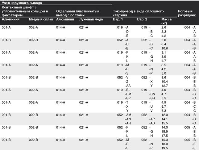

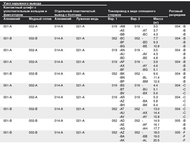

Данные для заказа
Детали присоединения, катал. N9 LF 170
Изоляторы с указателем уровня масла
Проходные изоляторы
Проходные изоляторы
  2. Номер по каталогу сборки внутреннего и наружного вывода.
  3. Дополнительные принадлежности или модификации.
  4. Испытание, которое необходимо провести, помимо обычных типовых испытаний.
  5. Переходник для диагностического отвода, если необходим. Примечание:
-К стандартный экран масляного конца, коричневый фарфор -L стандартный экран масляного конца, светло-серый фарфор -М удлиненный экран масляного конца, коричневый фарфор -N удлиненный экран масляного конца, светло-серый фарфор

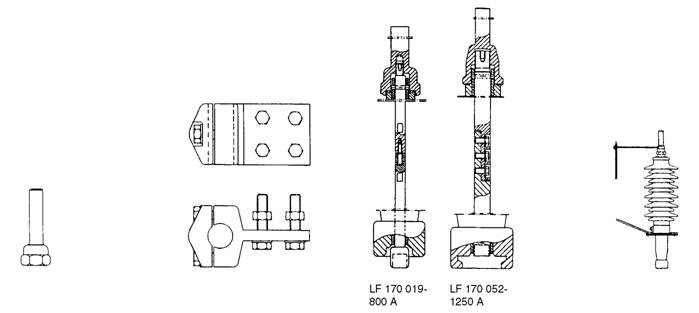

LF 170 019­800 A
LF 170 019­800 A LF 170 052­1250 A
Внутренний вывод
вывод
Внутренний вывод
Медный контактный штифт для присоединения протягиваемого подводящего провода. Внутренний должен обеспечиваться наружным выводом.
Рис. 6. Внутренний вывод.

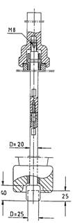

Рис. 7 Токопровод в виде сплошного стержня
Номинальный ток 800 A LF 170 019-
Номинальный ток 1100/1250 A LF 170 052-
Стержень изготовлен из электролитической меди и состоит из двух частей. Две части 800 А токопровода соединены вместе центральным болтом с упругим фиксатором. Две части 1100/1250 А токопровода соединены вместе винтами с потайной головкой. Нижняя часть сплошного стержня присоединяется пайкой.
Варианты токопровода в виде сплошного стержня:
Вар. 1: 20 мм ниже фланца изолятора, или
Вар. 2: 20 мм ниже верхнего края нижней фарфоровой покрышки.
Токопровод в виде сплошного стержня должен обеспечиваться наружным выводом.
Наружный вывод
Ширина граней N
Контактный штифт из медного сплава или алюминия с уплотнительным кольцом и фиксатором. Наружные выводы других типов предоставляются по запросу.
Рис. 8. Сборка наружного вывода.

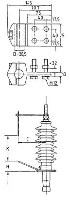

пластинчатый вывод с болтами
Отдельный пластинчатый вывод с болтами
Отдельный пластинчатый вывод используется для подключения изолятора к линейному проводу.
Рис. 9 Отдельный пластинчатый вывод с болтами
1 Материал Катал. No. 1
Алюминий
LF 170 014-A
Никелированная
LF 170 021-A
медь
Роговый разрядник
На изоляторе может устанавливаться роговый разрядник из стали с гальваническим покрытием.
Нижний стержень крепится ко фланцу одним из крепежных винтов, а верхний стержень крепится с помощью скобы на наружном выводе.
В таблице указаны расстояния зазоров для стандартного рогового разрядника. Роговые разрядники с другими расстояниями зазоров предоставляются по запросу.
Рис. 10. Расстояния зазоров.
Тип GOB
K
мм
C
мм
H
мм
250
230-440
315
112
325
320-580
315
112
380
400-620
315
112
450
400-780
315
112
550
620-960
315
114
650
700-1080
380
224
750
820-1290
380
224
1050
950-1840
420
410

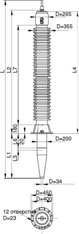

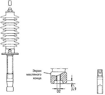

Размеры
Размеры GOB 1050
Размеры могут быть изменены без уведомления.
Тип GOB 1050
К номеру по каталогу должна добавляться одна из следующих букв для указания типа изолятора и экрана масляного конца: -K Коричневый фарфор -L Светло-серый фарфор
gob_0020
Номинальный ток А
Катал. No.
Расстояние для трансформатора тока мм
Масса нетто кг
Размеры в мм
Длина пути тока утечки
Консольная
нагрузка
L
L1
L2
L3
L4
L6
L7
полная
длина
мм
защищенная
длина
мм
Макс.
Н
Испытание
Н
1100
LF 123 281-
300
335
3690
930
2555
49
2530
300
2066
7500
3200
1250
3200
LF 123 280-
600
350
3990
1230
2555
49
2530
600
2066
7500
3200
1250
3200

Рис. 11.1. Внутренний вывод.

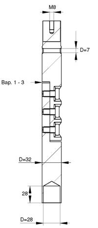

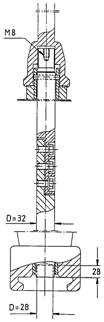

Сплошной стержень
Рис. 11.3. Сплошной стержень.
Рис. 11.2. Наружный вывод.
Экран масляного конца
Рис. 11.4. Экран масляного конца.
Размеры относятся к экрану с эпоксидной изоляцией. Толщина прессованного картона - 3 мм. Детали присоединения, катал. № LF 170
Варианты сплошного стержня:
Вар. 1: 20 мм ниже фланца изолятора Вар. 2: 20 мм ниже верхнего края нижней фарфоровой покрышки.
Вар. 3: 210 мм выше нижнего края изолятора
