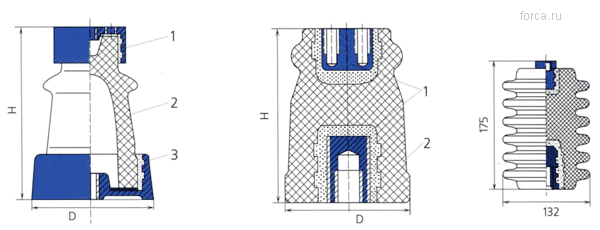

Опорные изоляторы служат для изоляции  и жесткого крепления токоведущих частей электрического устройства или его части от земли или других частей электроустановки, находящихся под разными напряжениями,   также опорные изоляторы используются при производстве  различного электротехнического оборудования:  разъединителей, предохранителей, шинных опор и т.д.
Опорные фарфоровые изоляторы серии ОФ
Опорные фарфоровые изоляторы серии ОФ: 1 - колпачок и арматура; 2 - фарфоровый корпус; 3  -  фланец
Опорно-штыревой изолятор ОНШ
Опорно-штыревой изолятор ОНШ: 1 и 2 - фарфоровые элементы; 3 - колпачок; 4 - штырь; 5 - связующая мастика

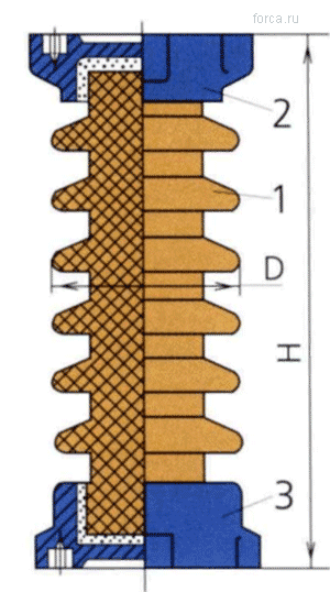

Опорно-стержневой изолятор ОНС
Опорно-стержневой изолятор ОНС: 1 - фарфоровый стержень; 2 и 3 – фланцы
