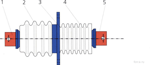

Проходные изоляторы  необходимы  для обеспечения прохода токоведущих частей сквозь различные перегородки электроустановки и их изоляции от земли или других частей электроустановки, находящихся под разными напряжениями или заземленных. Изоляторы также применяются при сооружении распределительных устройств подстанций (в том числе КТП), изготовлении трансформаторных вводов, комплектных распределительных устройств и т.д.
Проходной изолятор ИП
Проходной изолятор ИП:
1 и 5 - контактные выводы; 2 и 4 - фарфоровые втулки; 3 - фланец
