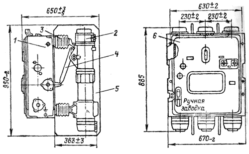

Выключатель ВМПП-10 предназначен для КРУ и состоит из рамы 1 со встроенным пружинным приводом и блоком релейной защиты, трех полюсов 2, подвешенных на опорных изоляторах 3, изоляционных тяг 4, передающих движение от привода к выключателю. Между полюсами, так же как и у выключателя ВМП-10К, установлены изоляционные перегородки 5. Со стороны привода рама закрыта металлической крышкой 6.
Выключатель типа ВМПП-10
Рис. 1. Выключатель типа ВМПП-10

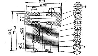

Устройство полюса аналогично устройству полюса выключателя ВМП-10 за исключением дугогасительной камеры для выключателя с номинальным током отключения 31,5 кА (рис. 2).
Камеры дугогасительная выключателя ВМПП-10
Рис. 2. Камера дугогасительная выключателя ВМПП-10 с током отключения 31,5 кА:
1  — конусная втулка; 2 — масляный карман; 3 — вертикальные каналы; 4 — дутьевые щели
