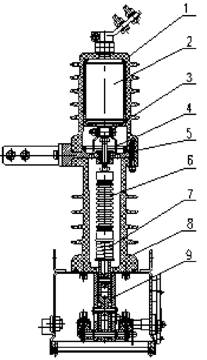

1.2.5 Блок дугогасительный
Блок дугогасительный состоит из вакуумной дугогасительной камеры (ВДК) 2 (рисунок 3), гибкого электрического соединения 4 со стороны подвижного контакта ВДК и пружины поджатия 7, токоведущих пластин для внешнего присоединения подвижного и неподвижного контактов ВДК.
Токоведущая часть крепления подвижного и неподвижного контактов вакуумной дугогасительной камеры присоединяются к высоковольтным вводам.
Полюс выключателя вакуумного ВВД8-10
1 - изоляционная трубка верхнего полюса; 2 - вакуумная камера; 3 - проводящая клемма; 4 - гибкое электрическое соединение; 5 - рычаг соединения; 6 - изолирующая штанга; 7 - пружина; 8 - изоляционная трубка
нижнего полюса; 9 - рычаг.
Рисунок 3 - Полюс выключателя вакуумного в разрезе
