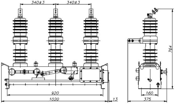

размеры выключателя вакуумного ВВД8 без трансформатора тока
Рисунок А. 1 - Габаритные и присоединительные размеры выключателя вакуумного серии ВВД8 без трансформатора тока

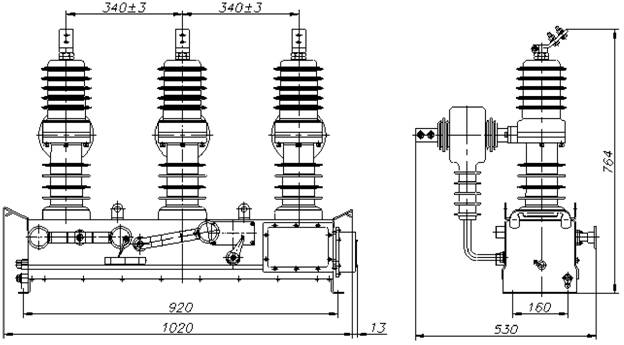

размеры выключателя вакуумного ВВД8 с трансформатором тока
Рисунок А.2 - Габаритные и присоединительные размеры выключателя вакуумного серии ВВД8 с трансформатором тока
