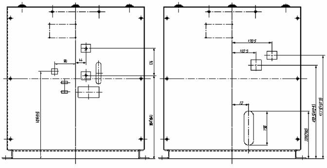

19. ПРИЛОЖЕНИЕ А
Габаритные и присоединительные размеры
размеры выключателя
Руководство по эксплуатации
ООО «Электроаппарат»
РЭ 3414-001-71148545-2007
Размеры и расположение отверстий лицевой панели
Размеры и расположение отверстий лицевой панели для пружинного привода (Для межфазного расстояния 210мм)
Межфазное расстояние
Габаритные размеры
А
В
С
D
E
Межфазное расстояние 210 мм
210
546
695
560
590
Межфазное расстояние 230 мм
230
586
715
600
630
Межфазное расстояние 250 мм
250
626
715
640
670
Межфазное расстояние 275 мм
275
700
780
700
730
Размеры и расположение отверстий лицевой панели для электромагнитного привода
Размеры и расположение отверстий лицевой панели для электромагнитного привода (Для межфазного расстояния 210мм)

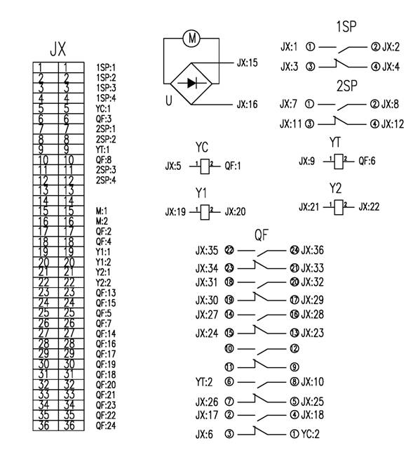

20. ПРИЛОЖЕНИЕ Б Схемы принципиальные электрические
принципиальная электрическая для пружинного привода
Схема принципиальная электрическая для пружинного привода.
JX - клеммные колодки; YC - катушка включения; YT - катушка отключения; QF -
вспомогательный выключатель.
JX - клеммные колодки; YC - катушка включения; YT - катушка отключения; QF - вспомогательный выключатель, М - электродвигатель; SP - концевой выключатель; Y1, Y2 - катушки перегрузки; U - коммутирующие элементы (при переменном напряжении).
