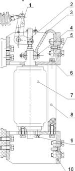

Блок дугогасительный.
Рис.5. Блок дугогасительный
Блок дугогасительный состоит из вакуумной дугогасительной камеры (ВДК) 7, гибкого токоподвода 3 со стороны подвижного контакта ВДК 2 и механизма поджатия, выводов для внешнего присоединения подвижного и неподвижного контактов ВДК. Выводы от подвижного 5 и неподвижного контактов 10 ВДК выполняются для присоединения переходных шин и для установки ламельных узлов.

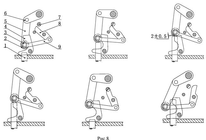

Работа привода при ручном отключении выключателя.
При нажатии на кнопку 1 (рис.8) поворачивается рычаг, который вторым плечом освобождает защелку. Дальнейшее отключение происходит аналогично п.6.4.3 Кнопка 1 (рис.8) возвращается в исходное положение своей возвратной пружиной.

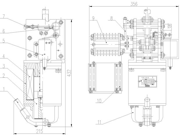

6.5. Электромагнитный привод.
6.5.1. При подаче напряжения на катушку 4 (см. рис.7) включающего электромагнита якорь электромагнита притягивается к стопу и толкатель воздействует на ролик рычага, при этом другой ролик находится на защелке, вал выключателя поворачивается и через рычаги, изоляционные тяги, узлы поджатия замыкает контакты ВДК, одновременно взводится пружина отключения. В конце хода под действием прижимной силы пружины защелка, шарнир- но установленная на приводе, поворачивается и фиксирует выключатель во включенном положении. Под действием возвратной пружины якорь возвращается в исходное положение.
Общий вид электромагнитного привода
Рис.7. Общий вид электромагнитного привода 1 -рычаг для ручного включения выключателя; 4 - катушка
Ручное неоперативное включение выключателя осуществляется рычагом для ручного включения выключателя. Рукоятка для ручного включения устанавливается на рычаг ручного включения привода выключателя. Нажатием рукоятки вниз осуществляется включение выключателя.
Отключение выключателя.
При подаче напряжения на катушку отключающего электромагнита его якорь через толкатель воздействует на рычаг, который, в свою очередь, воздействует на защелку механизма свободного расцепления. Защелка выходит из зацепления с роликом рычага и происходит отключение выключателя за счет энергии, запасенной отключающей пружиной и пружинами узлов поджатия. Рычаг, поворачиваясь по часовой стрелке, соскальзывает с защелки и под действием пружины становится на защелку. Механизм подготовлен к включению.
6.5.2. Ручное отключение выключателя осуществляется путем воздействия на кнопку ручного аварийного отключения, которая через рычаг воздействует на защелку и выключатель отключается.
