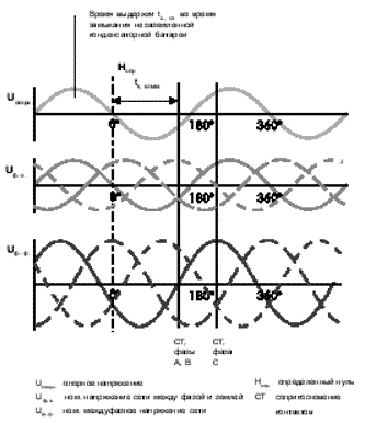

Синхронная коммутация больших трансформаторов, шунтирующих реакторов, конденсаторных батарей и ненагруженных воздушных линий
Выключатели, коммутирующие реактивные нагрузки      (батареи         конденсаторов,
шунтирующие реакторы, трансформаторы и линии        электропередачи)       иногда сопровождаются                                                            высокими перенапряжениями и бросками тока. Эти переходные процессы воздействуют на все оборудование подстанций и линий, приведя к его преждевременному старению или, в самом худшем случае, к разрушению оборудования.
Управляемая коммутация позволяет выключателю срабатывать в оптимальный момент времени, адаптируясь к фазе напряжения сети, таким образом, обеспечивая безопасный, экономичный способ уменьшить переходные процессы коммутации до приемлемого уровня.
Для осуществления синхронизированных коммутаций выключатели серии S1 могут снабжаться управляющим устройством Point- on-Wave RPH2 или SinCr1.
