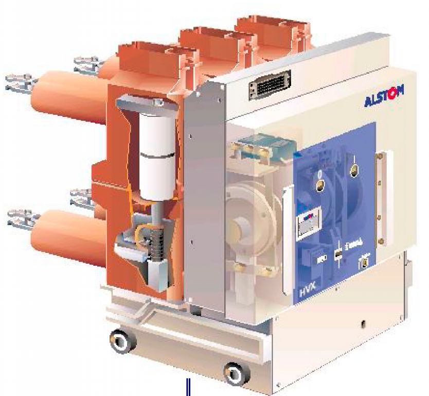

Вакуумный выключатель HVX-E
Вакуумный выключатель HVX-E в версии выкатывания по направляющим рейкам с 64-контактным соединителем, расположенным сверху.
Конструкция вакуумного выключателя типа HVX применяет широко зарекомендовавший себя принцип интеграции вакуумной камеры в изоляторе, в котором секция полюсов крепится к корпусу привода в двух местах. Многофункциональная секция полюсов не только служит изолятором между полюсами и землей, но также выполняет все функции опоры и защиты.

Новое поколение вакуумных выключателей характеризуется полной оптимизацией кинематики приводов вследствие использования современных вакуумных камер. Принцип работы: Энергия для полного рабочего цикла находится в цилиндрической пружине. Кулачковые диски управляют замыканием и размыканием контактов в вакуумных камерах. После замыкания, завод пружины может продолжаться, что позволяет сохранять энергию для полного цикла автоматического повторного включения.
Поставляются две стандартных модели приводов: пружинный механизм FH 2-01 с ручным управлением или пружинный механизм с заводкой от двигателя FK2-01. Соответствующие блокировочные устройства предотвращают ошибочное срабатывание приводов.
Кроме локального механического приведения в действие отключающих элементов в ручном режиме, возможно также электрическое дистанционное управление или приведение в действие первичных реле приводов.

Секция полюсов
Опорным элементом всей секции полюсов является многофункциональная оболочка полюса. Она также служит механической опорой для верхних и нижних силовых контактов и предохраняет вакуумную камеру от механического воздействия. Таким образом, «мосты» из изолирующего материала между фазами отсутствуют.
Количество отдельных элементов было сведено к минимуму благодаря включению большого количества функций в оболочку полюса.
