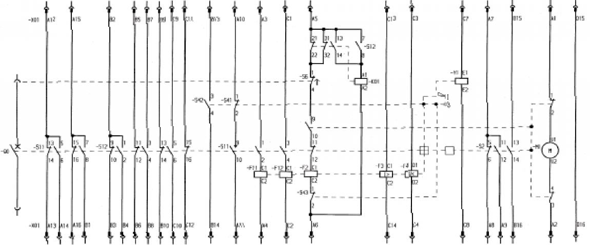

Схема электрической цепи для выключателя HVX с 64-контактным соединителем и устройством отстройки от «качаний»
Схема электрической цепи для выключателя HVX с клеммной колодкой и устройством отстройки от «качаний»
72 EH IM III
Модули, встроенные в выключатель -Q0 соответствуют объемам конкретного заказа
-F11, -F12 Вспомогательный размыкающий расцепитель (расцепитель максимального тока
косвенного действия разомкнутой цепи)
-F2 Вспомогательный замыкающий расцепитель (расцепитель максимального тока
-F3 Расцепитель максимального тока косвенного действия (расцепитель, работающий
от трансформатора)
-F4 Расцепитель минимального напряжения
-К01 Реле отстройки от «качаний»
-М1 Электродвигатель для взвода пружины
-S11, S12 Вспомогательный переключатель
-S2 Кнопочные переключатели, приводимые в действие пружиной
-S41, S42 Кнопочные переключатели, приводимые в действие кнопкой Включить/ Отключить
-S43 Кнопочный переключатель, приводимый в действие кнопкой Отключить
-S6 Кнопочный переключатель, приводимый в действие при помощи тележки
распредустройства
-Х01 Кпеммная колодка
-Y1 Блокировочный магнит
Эти схемы электрических цепей показывают максимум возможного оборудования распредустройства.
В зависимости от объемов конкретного заказа, некоторые из компонентов, показанных на схемах могут отсутствовать.
