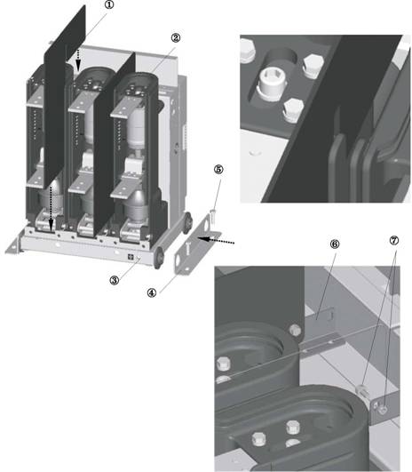

Установка: автоматический выключатель стационарного исполнения (тип Р)
установка стационарного выключателя
  1. Межполюсная перегородка
  2. Корпусная часть главной цепи
  3. Отверстие для заземляющего кабеля
  4. Крепежный фланец
  5. Крепежный винт (М12) (отдельно не поставляется)
  6. Скоба для крепления перегородки
  1. Болт с гайкой
Рисунок 1 . Установка автоматического выключателя стационарного исполнения

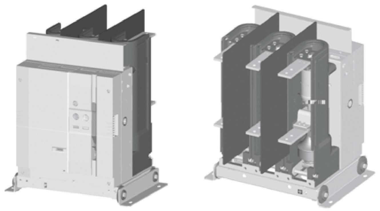

  1. Установка автоматического выключателя стационарного исполнения (тип Р)
1. Инструкция по установке
    1. Вставьте между фазами 1 межполюсные перегородки (2 шт.), как показано на рисунке 1.
- Вставьте межполюсные перегородки 1 в левый/правый пазы корпусной части фаз 2 R и Т (скоба 6 обеспечивает опору для верхней части перегородки), затем вставьте болты в 7 в отверстия перегородки 1 и скобы 6 и затяните гайки 7.
    1. Фиксирующая скоба 4 входит в стандартную комплектацию автоматического выключателя стационарного исполнения. Фиксирующая скоба сначала вставляется в указанный стрелкой диск.
Затем автоматический выключатель устанавливается в распределительное устройство с использованием монтажного отверстия кронштейна.
    1. Заземляющий кабель фиксируется в отверстии 3 с помощью крепежа М12.
  1. Номинальные параметры автоматических выключателей стационарного исполнения, в стандартную комплектацию которых входят межполюсные перегородки:
    1. 7,2 кВ, 20/25 кА, 2000 А (расстояние между полюсами 150 мм, тип Р);
    2. 12/17,5 кВ, 20/25 кА, 630/1250 А (расстояние между полюсами 150 мм, тип Р);
    3. 12/17,5 кВ, 20/25 кА, 2000 А (расстояние между полюсами 210 мм, тип Р).
