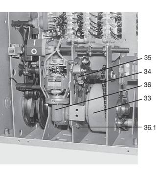

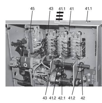

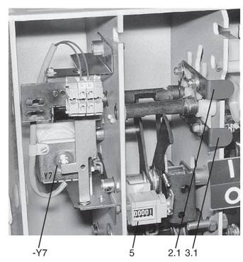

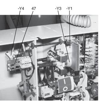

Пружинный привод
(Рисунки от 7/1 до 7/4)

Объем функционального тестирования:
Произведите несколько переключений без нагрузки, прежде всего на выключателях, которые эксплуатируются в ненормальных условиях.
Отключите мотор-привод (если он установлен) и разрядите пружину привода при помощи кнопок ON/OFF.
Проверьте состояние смазки на подшипниках и других трущихся поверхностях.
Проверь надлежащую последовательность некоторых механических/электрических функций.

7.3.2 Пружинный привод
Сервисное обслуживание привода должно проводиться после достижения следующих параметров:
Выключатели с номинальным током к.з. до 50 кА после 10,000 циклов.
Выключатели с номинальным током к.з. 63 кА после 5,000 циклов.
Перед обслуживанием привода, отключите выключатель и
выкатите его из ячейки (для выкатных выключателей) или
изолируйте отходящий фидер (для стационарных выключателей).
Соблюдайте правила техники безопасности.
Детали обслуживания:
Замените деталей, работающие под высоким механическим напряжением в качестве меры предосторожности.
Для замены сильно нагруженных деталей нейтрализуйте основную пружину, определив номинал. Будьте осторожны при работе!
Смажьте упоры, штифты, скользящие и вращающиеся несущие поверхности. Смазка: Isoflex Topas NB 52.
Проверьте состояние крепежных элементов (например, шпилек) шатуны, шпильки, болты и т.д. Проверьте затяжку крепежных болтов.
Всегда заменяйте пружинные фиксаторы шайб, шплинты и другие крепежные детали при обслуживании.
Проверьте общее состояние привода и перезарядите пружину.
Проведите полное механическое и электрическое тестирование.
Соблюдайте инструкции при настройке.
Убедитесь, что все болтовые соединения терминалов и заземления надежно закреплены
Внимание:
Перечисленная выше работа может  проводится только сервисной службой АББ или квалифицированным персоналом.

Реле минимального напряжения
Рисунок 7/2: Реле минимального напряжения и область установки, пример
Блок дополнительных контактов
Рисунок 7/1: Блок дополнительных контактов, пример
Установочная рама
Верхняя точка фиксации
Нижняя точка фиксации
Дополнительный вал 42.1 Кривошип
Зажимной винт
45      Держатель магнита, сборка
47 Пластина взаимоблокировки для -Y4 -Y1 Блокировочный магнит -Y3 Катушка включения -Y4 Реле минимального напряжения
токовое реле
Рисунок 7/3: Косвенное токовое реле, пример
2.1     Включающий шток
3.1     Отключающий шток 5 Счетчик операций -Y7 Косвенное токовое реле

Рисунок 7/4: Двигатель завода пружин
Двигатель завода с редуктором 36.1  Зажимной винт (редуктор)
