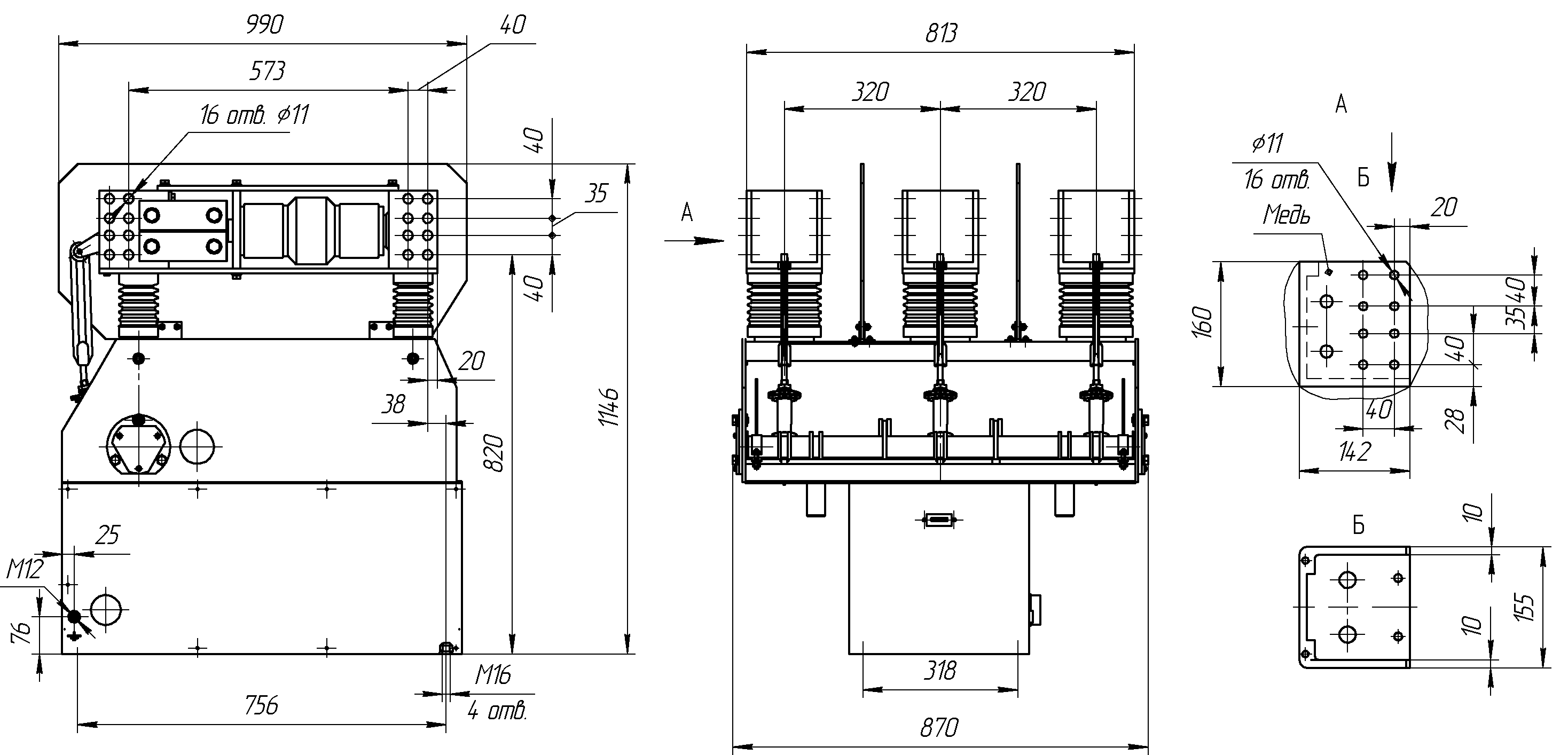

Габаритные, присоединительные и установочные размеры выключателя ВГГ-10
Масса, не более номинальный ток 4000, А - 350 кг номинальный ток 5000, А - 380 кг
Рисунок А. 1 Габаритные, присоединительные и установочные размеры выключателя ВГГ-10 при замене масляного выключателя серии МГГ-10
Рисунок А.2 - Габаритные, присоединительные и установочные размеры выключателя ВГГ-10 для проектирования новых типов распредустройств.
Масса, не более - 350 кг
номинальный ток 4000, А - 320 кг номинальный ток 5000, А
