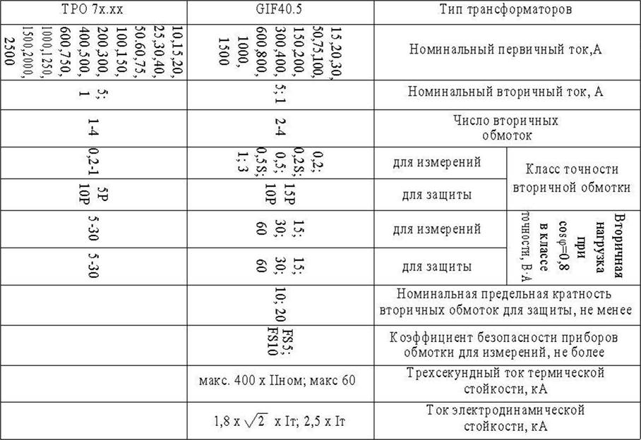

Выключатель с трансформаторами тока состоит из следующих составных частей: выключателя ВР35НС или ВР35НСМ и трансформаторов тока. Трансформаторы тока могут быть установлены со стороны нижних контактов полюса - ТОЛ-35 III-IV-1; 3; 5; 7, или GIF40,5 или ТРО. Со стороны верхних контактов полюса могут быть установлены трансформаторы тока - ТОЛ-35 III-IV-2; 4; 6; 8.
Технические данные трансформаторов тока приведены в таблицах 12;13;14 .

Таблица 13
Тип трансформаторов | Номинальный первичный ток, А | Номинальный вторичный ток, А | Вторичная нагрузка при COS ф=0,8 в | Трех-секундный ток термической стойкости, кА | Ток электро-динамической стойкости, кА | Номинальная предельная кратность обмотки для защиты, не менее |

Таблица 14
Первичные обмотки трансформаторов тока (при их наличии) соединены с токовыводами полюсов шинами. Вторичные обмотки трансформаторов тока выведены в шкаф и присоединены к клеммному ряду.
