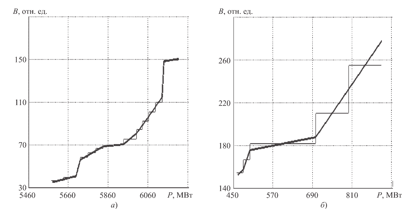

Для выполнения поставленных критериев в качестве экономических характеристик генерирующих объектов используются характеристики относительного прироста расхода топлива в стоимостном выражении (ХОПС), тарифные характеристики, либо в рыночных условиях конкурентные заявки производителей электроэнергии. На основании этих характеристик формируется целевая функция задачи. Причем для того, чтобы задача была одноэкстремальной, необходимо задавать характеристики в виде неубывающих, не имеющих разрывов по оси мощности функций.
Для ГЭС, входящих в энергосистему, могут быть заданы стоимостные характеристики, аналогичные стоимостным характеристикам ТЭС, но определяемые стоимостью водных ресурсов для данной ГЭС. Так как стоимость водных ресурсов ниже стоимости затрат на топливо, то ГЭС будут загружаться в первую очередь, максимально вытесняя ТЭС из графика покрытия нагрузки энергосистемы и обеспечивая минимальные затраты на производство электроэнергии. При оптимизации ограничения за период на ГЭС задаются в виде ограничений по выработке электроэнергии за этот период.

Рис. 1. Примеры аппроксимации характеристики относительного прироста расхода топлива в стоимостном выражении ОЭС Урала (а) и Невинномысской ГРЭС (б)

Для получения линейной ЦФ кусочно-линейная ХОПС аппроксимируется кусочно-постоянной функцией. При оптимизации по тарифным характеристикам этого не требуется, так как последние уже являются кусочно-постоянными функциями. Аппроксимация выполняется таким образом, что площади под кусочно-линейной ХОПС и кусочнопостоянной ХОПС равны. Кроме того, площадь под каждым участком кусочно-постоянной ХОПС с диапазоном мощности Δp равна площади под участком кусочно-линейной ХОПС в пределах этого Δp. В качестве параметров аппроксимации задаются минимальный шаг по оси относительных приростов расхода топлива и максимальное число участков на результирующей кусочно-постоянной ХОПС. На рис. 1 в качестве примера построены кусочно-линейные ХОПС ОЭС Урала и Невинномысской ГРЭС и результаты аппроксимации при разном числе участков аппроксимации, равном 25 и 5 соответственно.

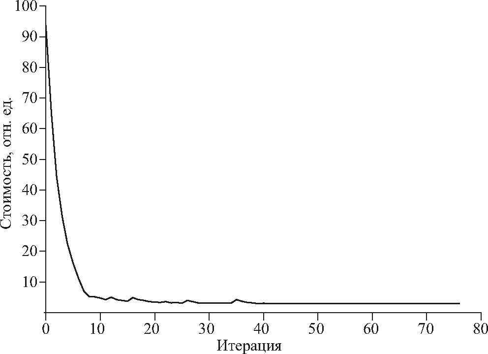

Рис. 4. Ход итерационного процесса метода разложения по ресурсам
Итерационный процесс продолжается до тех пор, пока:
значение снижения стоимости производимой электроэнергии не станет меньше требуемой точности;
величина шага не станет менее требуемой величины.
Можно отметить, что в отличие от метода декомпозиции Данцига - Вульфа, в котором технологически допустимое решение можно получить лишь на последней итерации, метод разложения по ресурсам позволяет получать технологически допустимое решение на каждой итерации и корректировать процесс сходимости для выполнения некоторых дополнительных ограничений, в частности, по скорости набора/сброса нагрузки.

В качестве иллюстрации на примере расчетной схемы суточного планирования ЕЭС России представлен график сходимости итерационного процесса - зависимость стоимости производимой электроэнергии от номера итерации (рис. 4).

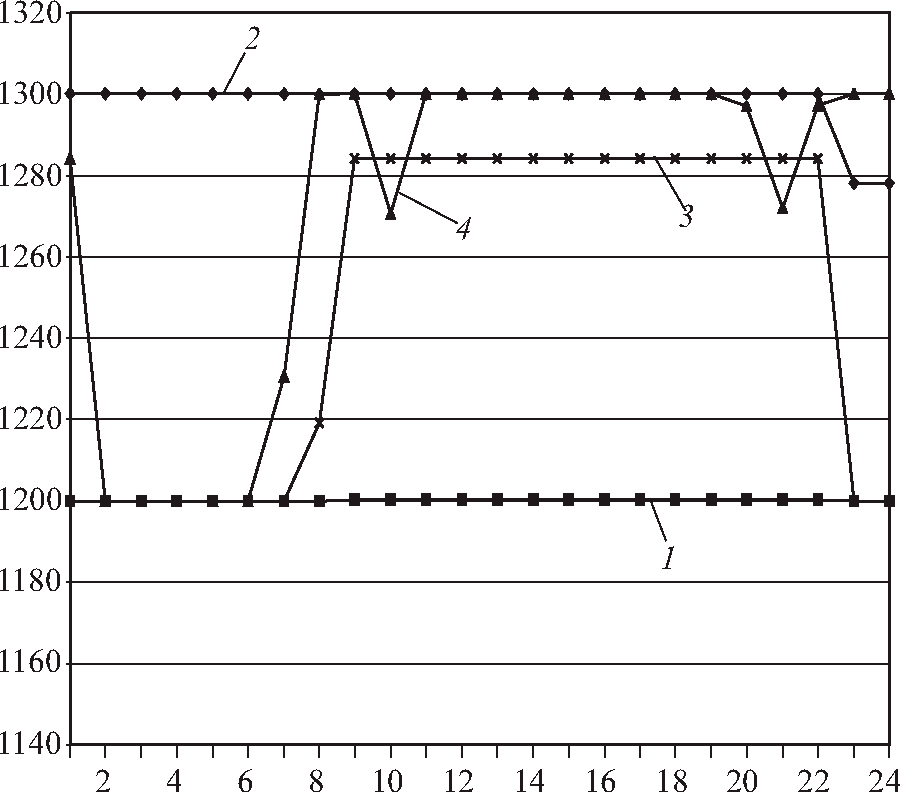

На рис. 5 показано изменение графика генерации Новочеркасской ГРЭС от начального приближения до оптимального режима. Заданными ограничениями для Новочеркасской ГРЭС являются пределы генерации, которые для всех часов суток равны 1200 - 1300 МВт, и ограничение по суточной выработке электроэнергии 29-31 млн. кВт-ч.

Часы суток
Рис. 5. Итерационный процесс изменения графика генерации лимитированной генераторной группы (на примере Новочеркасской ГРЭС):
1 - минимальный предел генерации; 2 - максимальный предел генерации; 3 - начальное приближение; 4 - оптимальный режим
