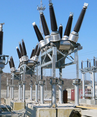

элегазовые выключатели
Высоковольтные элегазовые выключатели на монтируемой подстанции
