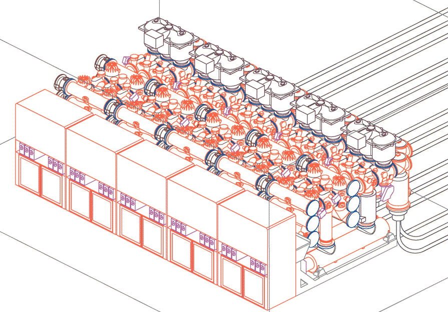

            Технология КРУЭ
КРУЭ
Одним из способов, которым изготовители подстанций могут минимизировать такие затратные отключения, является использование КРУЭ (комплектных распределительных устройств с элегазовой изоляцией). Традиционные компоненты подстанций, использующие воздух для изоляции контактов, не герметичны, поэтому они открыты для воздействия различных химических веществ, что делает их более уязвимыми для отказов и других опасностей. КРУЭ защищают компоненты подстанций, заключая их в алюминиевые контейнеры, заполненные элегазом (гексафторид серы, SF6). Элегаз обладает очень хорошими изолирующими и дугогасящими характеристиками.
Герметичная среда, в которой работает оборудование, особенно важна для обрабатывающих предприятий, расположенных в прибрежных или арктических регионах, где штормы, наводнения, дикие животные и крайне низкие температуры могут повредить оборудование, или вызвать его отказы.
Кроме того, находящийся под давлением газ SF6, имеет гораздо более высокую диэлектрическую прочность (непроводимость), чем воздух, или сухой азот. Непроводящие свойства элегаза минимизируют возможность возникновения электрической дуги. Например, разъединяющие выключатели, могут порождать дугу в момент разрыва цепи. Это, в свою очередь, может привести к катастрофическому взрыву на очистительных заводах и нефтехимических предприятиях, где в воздухе может присутствовать воспламеняющийся газ.
Подстанции, использующие КРУЭ, как правило, на 50% дороже, чем подстанции в стандартной конфигурации. Но использование таких систем способно повлечь за собой более низкие затраты на весь период эксплуатации, поскольку им требуется вдвое меньше обслуживания, чем традиционным системам. Имея меньшую потребность в обслуживании, системы КРУЭ снижают и вероятность отказа оборудования, увеличивая, тем самым, силовую надежность подстанции. Более высокий уровень защиты, предоставляемой КРУЭ, также может увеличить на 1000 процентов надежность подстанции, и снизить затраты на обслуживание и инвентаризацию, так как требуется меньшее количество компонентов.
