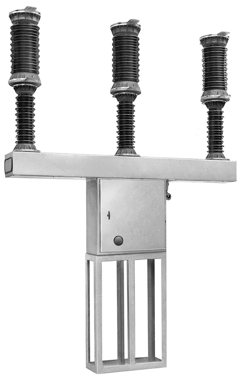

элегазовый выключатель Merlin Gerin
Рис. 14: Выключатель для подстанции высокого напряжения (элегазовый выключатель компании Merlin Gerin)

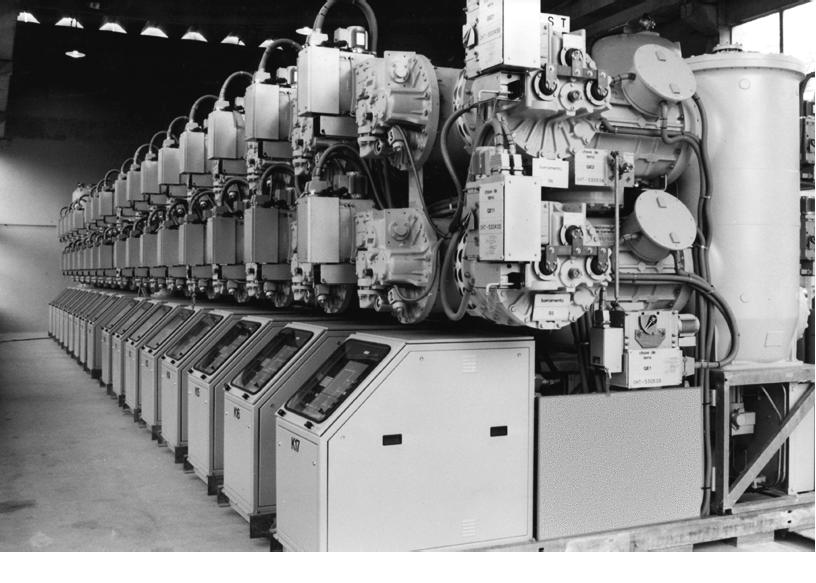

В области высокого напряжения SF6 скоро станет во всем мире единственной технологией, используемой для КРУЭ (см. рис. 13) и CB (см. рис. 14). Старые технологии с применением масла или сжатого воздуха исчезают вследствие многочисленных преимуществ SF6.
КРУЭ
Рис. 13: Элегазовое изоляционное коммутационное оборудование КРУЭ (Merlin Gerin)

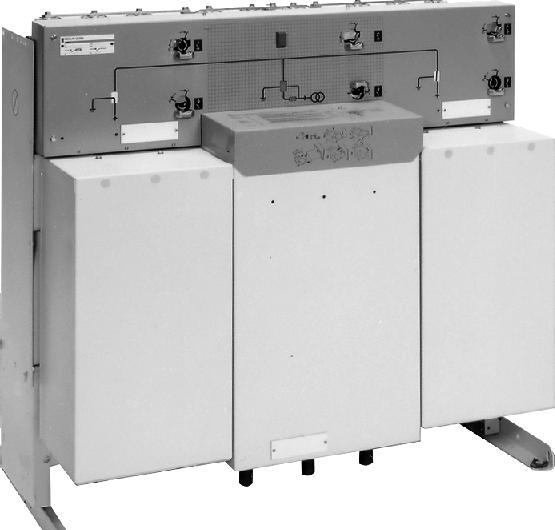

В области среднего напряжения, где необходимо компактное коммутационное оборудование, SF6 является единственным решением (КРУЭ, RM6) (см. рис. 15 и 16). Однако, для отдельных компонентов технология SF6 делит рынок с воздушными выключателями нагрузки- разъединителями, но доля рынка технологий с использованием воздуха быстро уменьшается в пользу SF6 и вакуумных выключателей. Вакуумные и элегазовые выключатели являются современными решениями, и будут продолжать развиваться вследствие снижающегося влияния технологии с применением масла.
RM6 Merlin Gerin
Рис. 15: Компактное распределительное устройство для сетей среднего напряжения: ячейка отходящей линии с автоматическим выключателем находится в центре (RM6 Merlin Gerin)

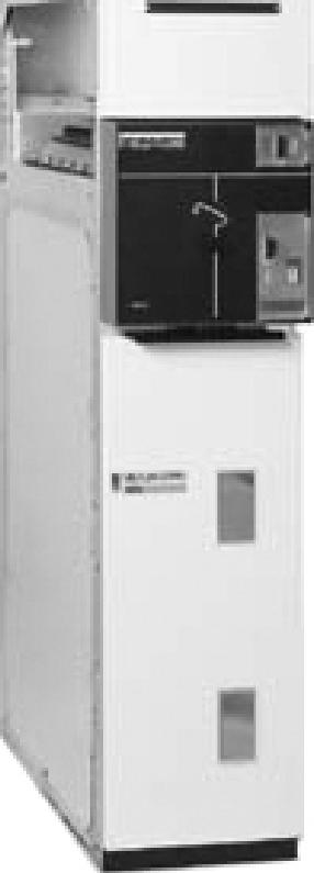

SM6 Merlin Gerin
Рис. 16: Ячейка с выключателем среднего напряжения (SM6 Merlin Gerin)
