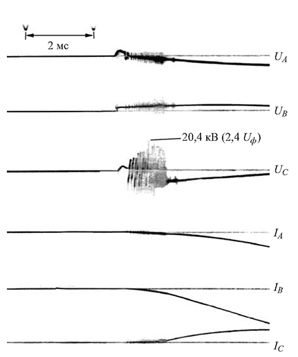

При включении вакуумными выключателями электродвигателей возможно возникновение перенапряжений вследствие повторных зажиганий, связанных с отскоком (дребезгом) контактов. Длительность и характер повторных зажиганий при включении зависят от типа привода и его настройки. Например, вакуумный выключатель с пружинным приводом типа ВБСН-10-25/1000 при включении синхронного электродвигателя СТДП мощностью 8000 кВт на холостой ход (осциллограмма рис. 1) давал регулярные перенапряжения с уровнем 2,4Uф при длительности повторных зажиганий 1,5 мс. Это вызвано характерным недостатком пружинных приводов - снижение тягового усилия в конце хода включения вследствие уменьшения деформации пружин.

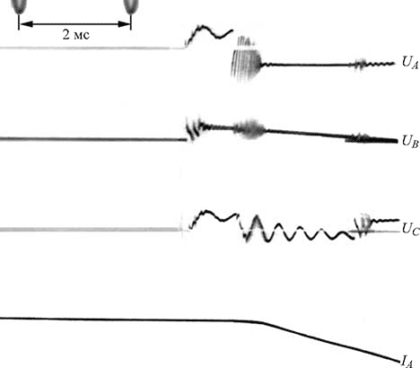

При включении электродвигателей 480 кВт вакуумным выключателем BB/TEL-10 с электромагнитным приводом возможен небольшой дребезг в пределах 0,3 мс. Уровень перенапряжений при этом не превышает 2Uф (осциллограмма рис. 2).
Рис. 1. Включение синхронного электродвигателя СТДП мощностью 8000 кВт, 10 кВ на холостом ходу вакуумным выключателем ВБСН-10
Рис. 2. Включение асинхронного электродвигателя ДАМСО мощностью 480 кВт, 6 кВ на холостом ходу вакуумным выключателем BB/TEL-10

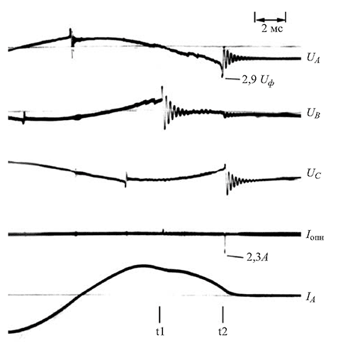

Рис. 3. Отключение асинхронного электродвигателя ДАМСО мощностью 480 кВт, 6 кВ на холостом ходу вакуумным выключателем BB/TEL-10

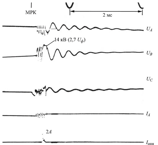

Рис. 4. Отключение асинхронного электродвигателя А-114-6М мощностью 200 кВт, 6 кВ на холостом ходу вакуумным выключателем ВВЭ-М

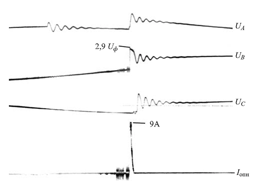

Рис. 5. Отключение асинхронного электродвигателя ДАМСО мощностью 480 кВт, 6 кВ в режиме пуска вакуумным выключателем BB/TEL-10

Например, при отключении вакуумным выключателем BB/TEL-10 присоединения с электродвигателем 480 кВт в режиме холостого хода зафиксировано срабатывание ОПН, установленных относительно земли на входе кабельного присоединения (осциллограмма рис. 3).
Эти перенапряжения возникают в основном от среза тока, причем как в момент времени отключения первой фазы, так и в момент времени отключения двух других фаз. Ток, проходящий через ОПН, не превышает 10 А.

При отключении вакуумным выключателем ВВЭ-М-10 вращающегося на холостом ходу электродвигателя, вследствие повторных пробоев в вакуумных дугогасительных камерах, возможно возникновение перенапряжений свыше 2,7 Uф (осциллограмма рис. 4).
Наибольшие перенапряжения на изоляции электродвигателей возникают при отключении их в режиме пуска при практически неподвижном роторе. Значение этих перенапряжений не зависит от мощности электродвигателя, сечения и длины кабеля. При этом необходимо отметить, что максимальные перенапряжения возникают только, если начало движения контактов (момент размыкания контактов МРК) происходит за 0 - 2 мс перед переходом тока через нуль. Например, при отключении вакуумным выключателем BB/TEL-10 присоединения кабеля длиной 110 м с электродвигателем 480 кВт в режиме пуска возможно возникновение перенапряжения кратностью 3,7Uф (осциллограмма рис. 5).
Вероятность появления перенапряжений свыше 3Uф в режиме пуска составляет примерно 10% для выключателей с вакуумными камерами типа КДВ-10 (ВБПЭ-10, ВВЭ-М-10 и др.) и примерно 2,5% для выключателей ВВ/TEL-10.
