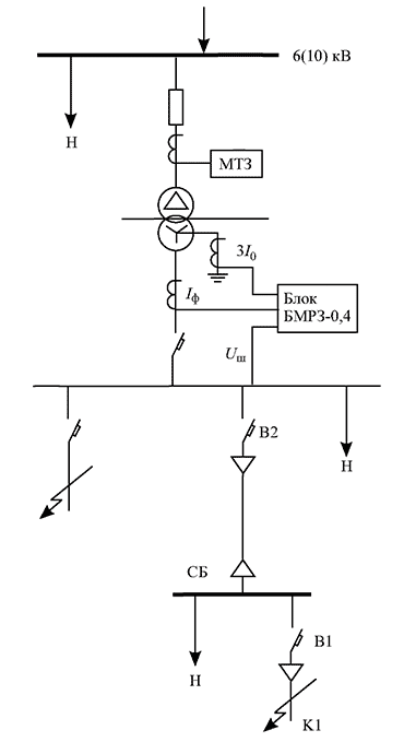

При выборе значения Iсоавт, вводимого в выражение для расчета Iдр, следует учитывать конкретную конфигурацию сети. Например, для сети, показанной на рисунке, в качестве Iс о.авт следует принять наибольший из токов срабатывания отсечек автоматических выключателей В1, защищающих отходящие от вторичных сборок СБ линии. В этом случае дальнее резервирование будет охватывать выключатели В2 и отходящие от них кабели до вторичных сборок. При этом имеется в виду, что отсечки выключателей В2 линий, отходящих от главного щита 0,4 кВ, должны иметь достаточную чувствительность при дуговых КЗ в конце защищаемых линий.

Все эти группы условий имеют общие элементы регулируемой выдержки времени и два выходных реле, действующие с первой выдержкой Τдр1 - на отключение секционного, и со второй Тдр2 - на отключение вводного выключателя 0,4 кВ. Выдержки времени выбираются на ступень селективности больше максимальных токовых защит этих выключателей.

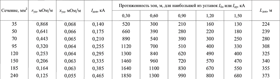

Таблица 2
Ориентировочная протяженность зон резервирования для алюминиевого кабеля при трехфазном металлическом КЗ
Схема сети 0,4 кВ
